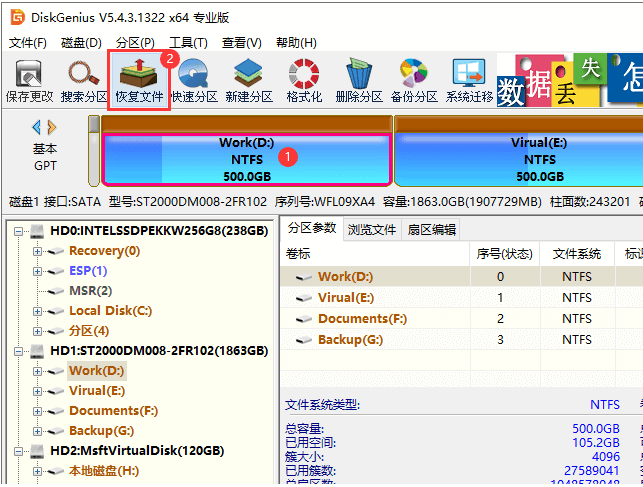

1、打开DiskGenius软件,选中需要恢复文件的硬盘分区,点击“恢复文件”按钮。

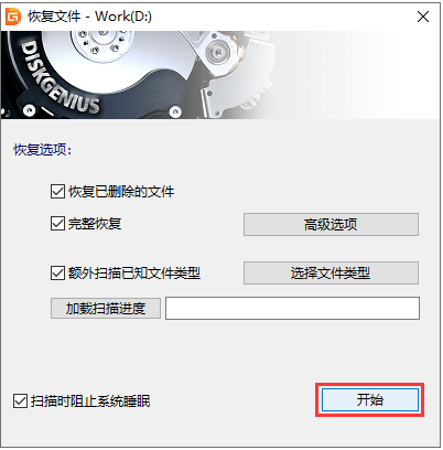

2、点击“开始”按钮进行扫描。

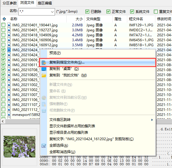

3、扫描完毕后,丢失的文件会在软件中列出来,可以预览文件检查文件是否正确。如果需要恢复的文件比较多,可以使用过滤文件功能。
4、确认文件无误,可以注册软件,并把文件复制保存到其他分区或硬盘,完成数据的恢复。
