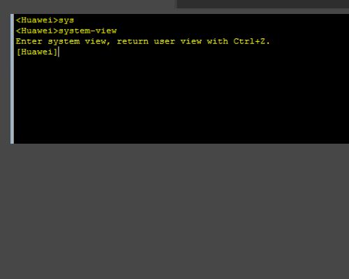

1、首先进入系统视图system-view 。

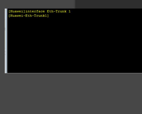

2、创建eth-trunk接口,interface Eth-Trunk 1.

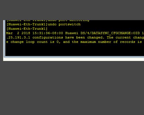

3、然后在Eth-Trunk逻辑口上执行undo portswitch命令,把聚合链路从二层转换到三层undo portswitch。

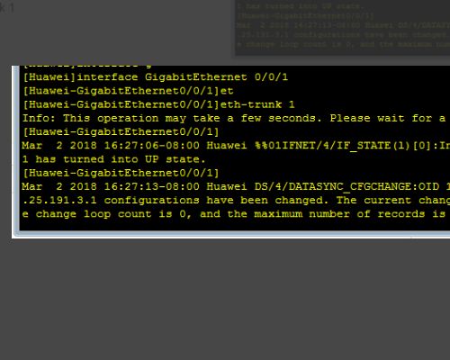

4、将三层接口加入到eth-trunk中nterface GigabitEthernet 0/0/1 eth-trunk 1.

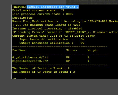

5、检查配置结果display interface eth-trunk 1.
