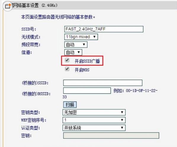

二、无线路由器怎么隐藏wifi
首先目前市面上的无线路由器众多,每个品牌或者每款产品对于隐藏WiFi的方法的都是会有所差异的,但是方法以及步骤基本都是大同小异的,主要还是通过登录到无线路由器的设置页面,然后在“无线设置”选项下,找到“开启SSID广播”或者“开启无线广播”(不同款的无线路由器名称会有所差异),取消勾选这个选项,就可以隐藏wifi信号了。
无线路由器隐藏wifi步骤:

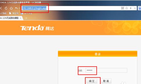

1、首先在与无线路由共用一条无线的电脑浏览器地址栏中输入:192.168.1.1,然后在登陆界面输入无线路由器的用户名以及密码,然后就可以点击登录进入无线路由器的操作设置界面。
2、登录到设置界面后,可以点击无线路由界面中的“无线设置”—“基本设置”—然后找到界面中的“开启SSID广播”(或者“开启无线广播”)的选项,默认是勾选了;只要取消勾选“开启SSID广播”(或者“开启无线广播”),就可以隐藏这台无线路由器上的WiFi信号了。
