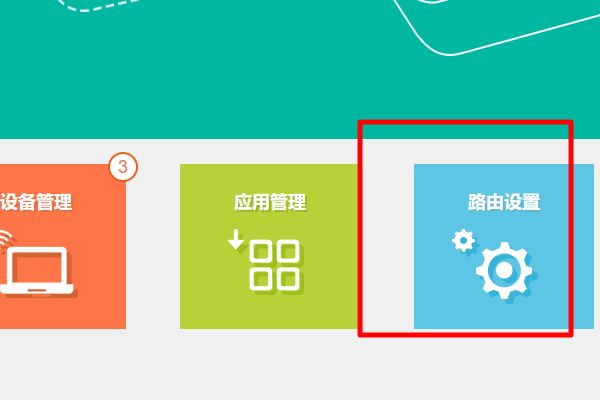

2、然后通过电脑或手机登录到某台路由器的管理后台,以tP-Link路由器为例,在浏览器中输入192.168.1.1进入管理后台页面。
3、进入管理页面后,点击“路由设置”。
4、找到无线设置,即wifi设置。

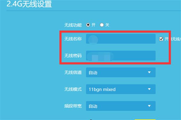

5、然后在无线设置页面输入wifi名称和密码。
6、点击“保存”。
7、在管理主页可以看到wifi设置成功,然后按照同样的步骤设置第二个路由器的wifi。
