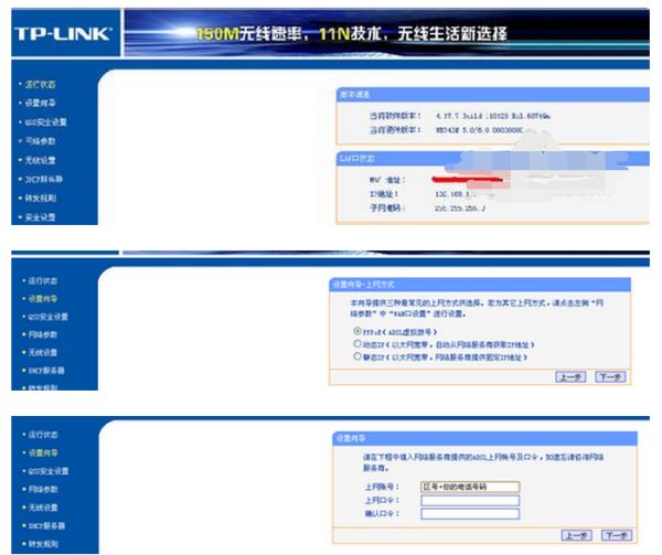

2、在电脑上打开浏览器,我这里用的谷歌浏览器,在地址栏输入192.168.1.1,如下图:
3、一般默认的用户和密码都是admin,输入后出现如下界面:
单击左上角的设置向导,单击下一步出现如下对话框,选择PPPOE(ASDL虚拟拨号):
然后单击下一步,出现如下对话框:
输入你的账号和密码,一般初始密码每个地方都有其默认的,需要网络运营提供商提供。完成后继续单击下一步,由于笔者的路由为无线路由,下图是关于无线路由的,如果不是使用无线路由的读者,可跳过这一步。如下图所示:
在红线区域,进行设置无线连接,也就是WIFI的密码。如果不设的话,容易给人蹭网。
4、最后,单击下一步,重启路由,设置完成。
