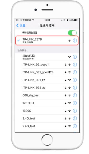

1、首先,请确保你的手机,现在是连接到tplink路由器的wifi信号的(也就是说已经连接上你所要设置的那个WiFi)。
重要提示:
(1)、如果你的tplink路由器中,没有登录TP-Link ID,那么你的手机一定要连接到tplink路由器的wifi信号,否则app软件无法与你的tplink路由器建立连接。
(2)、如果你在tplink路由器中已经登录了TP-Link ID,那么手机连接其他的wifi上网,或者用移动数据流量上网,都可以通过这个app软件,管理你家的tplink路由器。

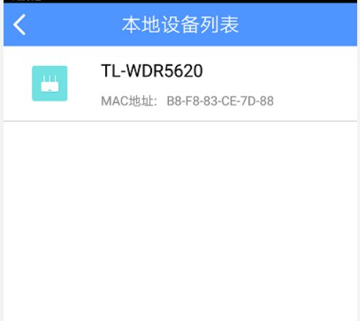

2、然后运行手机中的app软件,然后在 本地设备列表 下面,选择需要登录的TP-Link路由器。

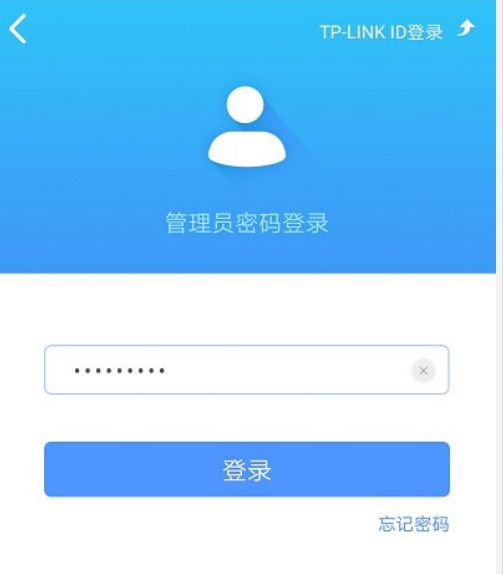

3、输入你这台TP-Link路由器的管理员密码,就可以进入到它的设置界面了,如下图所示。

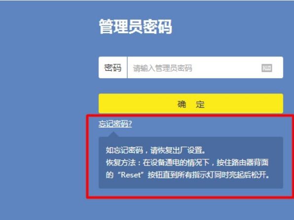

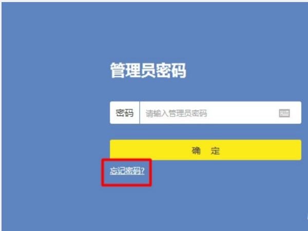

TP-Link管理员密码忘了怎么办?
如果你把新版tplink路由器管理员密码搞忘了,也就是tplogin.cn管理页面的登录密码忘记了。这时候的解决办法,点击“忘记密码”选项后,下面就会显示出来的。
如上图所示,“如忘记密码,请恢复出厂设置”。因为恢复出厂设置成功后,会清除掉这台tplink路由器中原来的管理员密码。

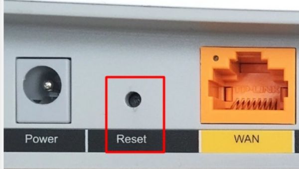

恢复出厂设置方法:
在这台tplink路由器通电的情况下,按住路由器背面的“复位”按钮直到所有指示灯同时亮起后松开。
注意问题:
(1)、新版tplink路由器的复位按钮,通常在电源接口的旁边,按钮下方有:Reset或者WPS/RESET英文字母。
(2)、大多数型号的新版tplink路由器,其复位按钮是在一个小孔里面;此时,需要用牙签、针等细小的物体,才能够按住里面的复位按钮。
(3)、恢复出厂设置成功后,除了会清除掉原来的管理员密码,还会清除原来的上网参数、无线网络名称和密码等信息。也就是,恢复出厂设置后,这台tplink路由器就不能上网了;我们需要重新设置“管理员密码”、重新设置上网、重新设置无线名称和密码。

(1) 在路由器的底部标贴上查看路由器出厂的无线信号名称。
(2) 打开手机的无线设置,连接路由器出厂的无线信号。

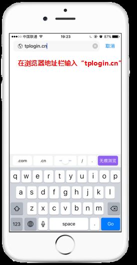

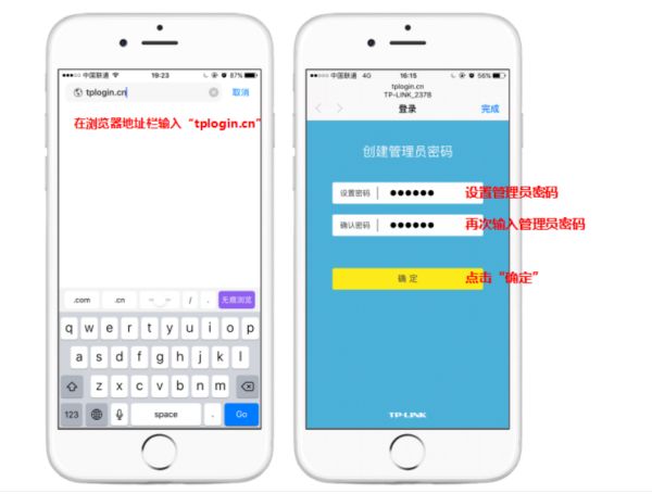

(3)连接Wi-Fi后,手机会自动弹出路由器的设置页面。若未自动弹出请打开浏览器,在地址栏输入tplogin.cn。在弹出的窗口中设置路由器的登录密码,(密码长度在6-32位区间),该密码用于以后管理路由器(登录界面),请妥善保管。如下图:

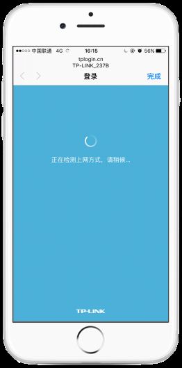

(4) 登录成功后,路由器会自动检测上网方式。
