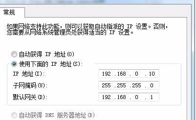

若你路由是0段的,
那一次是192.168.0.103
255.255.255.0
192.168.0.1

其次,如果你确定你没改,就是196.168.0.1.
那么你必须把本地地址IPv4填上。不能自动获取。
填2-253之间任意数,比如196.168.0.10
然后确认,然后重新打开浏览器,再次输入196.168.0.1即可。
