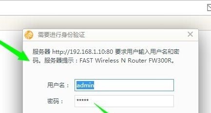

1.在浏览器的地址栏上输入路由器的IP地址,然后再输入路由器的登陆用户名和密码,确定登陆上去。

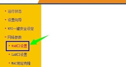

2.进入路由器以后点击【网络参数】----【WAN设置】然后在右边的界面中设置固定IP地址。

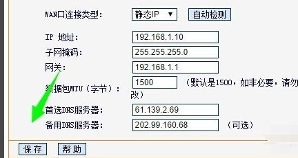

3.在出来的这个界面中WAN连接类型一定要选择【静态IP】然后在下面输入IP地址,子网掩护码,网关和你当地DNS最后保存就可以了。

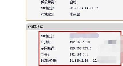

4.在运行状态下面看到WAN连接类型就是静态IP地址上网的。这样就解决了电信给了一个静态IP地址,怎么在路由器上设置的问题了。
