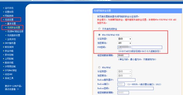

2、登录成功后就显示运行状态了,点击“无线设置”;
3、再点击“无线安全设置”,无线网络名称(SSID),就是一个名字,可以随便填,一般是字母+数字;
4、然后设置密码,一般选择WPA-PSK/WPA2-PSK加密方法(密码 要8-16个的,可以字母数字 组合);
5、设置密码后,点击保存,提示重启 ;
6、点击“系统工具”里的“重启路由器”即可重启路由。

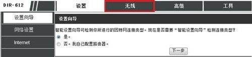

第一步:登录到无线路由器后,点击下图的“无线”选项。
第二步:再选择左边一栏中的“无线基本设置”选项。
第三步:在出现的界面中,就可以选择连接无线网络的安全认证方式,如下图红色箭头所示,选择的是“Wep”认证方式。在红色方框中是原来的连接无线网络的认证密码“12345”,可以对其进行修改。
第四步:把连接无线网络的认证密码修改成了“baidu”。最后点击“应用”按钮,就成功修改了连接无线网络的认证密码。

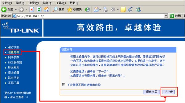

启动设备后,电脑打开浏览器,在地址栏中输入192.168.1.1进入无线路由器设置界面。
设置界面出现一个登录路由器的帐号及密码,输入默认用户名和密码admin。
根据设置向导一步一步设置,选择上网方式,通常ADSL用户则选择第一项PPPoE,如果用的是其它的网络服务商则根据实际情况选择下面两项,如果不知道该怎么选择的话,直接选择第一项自动选择即可,方便新手操作,选完点击下一步。
输入从网络服务商申请到的账号和密码,输入完成后直接下一步。
点击无线设置,无线安全设置,输入设置WIFI的密码,最后点保存。
保存以后会提示是否重启路由器,选择是确认重启路由器,重新启动路由器后即可正常上网。
