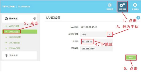

三、修改路由器的管理地址,以防止网络设备之间的地址的冲突。
A、新版路由器: 方法点击右上方高级设置——LAN口设置——将路由器LAN口IP设置修改为手动,地址设置成192.168.2.1——保存设置,见下图;

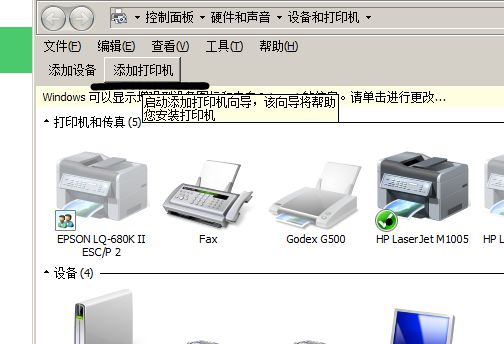

电脑1上,控制面板选择设备和打印机
添加打印机

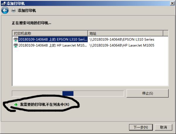

如果自动搜索出现了,直接点击链接就行,没出现的话点击下方不在列表中。

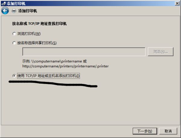

选择tcp ip地址这个选项。
填上ip地址,以及端口名称就行了。
