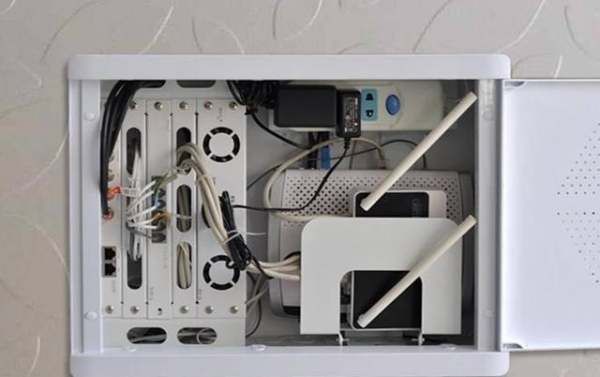

  笔者的第一份工作是网络工程,对家庭布线比较精通。在此,全面的谈一下家庭网线布线的一些注意事项。  弱电箱不能做网线汇聚点  很多人喜欢把所有的网线汇聚到弱电箱,这一方案并不合适。由于家里的弱电箱比较小,通常是300*350的规格,放收到其他维修同行的一台光猫后,很难再放进去路由器。
  哪怕使用模块化的路由器,弱电箱也会非常拥挤。加上光猫和路由器工作时会生热,弱电箱空间太小,设备很容易死机,网络就会掉线。所以,弱电线最好不要作为网线的汇聚点。  个人建议,家中所有的网线,汇聚到客厅,然后装修时做一个小柜子就可以了。  用无线覆盖还是有线覆盖  不可否认,手机、平板电脑使用无线连接非常方便。不过,一旦房子面积超过100平方米,建议房子的每个卧室都要布上网线,因为收到其他维修同行的一台无线路由器难以实现全家无线覆盖。

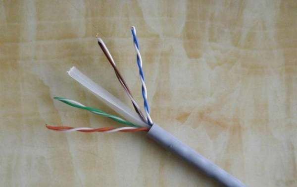

  更重要的一点是,现在高层楼层的承重墙,还有一些实体墙都比较厚,Wifi信号穿墙后衰减很严重。既便无线路由器启用了穿墙模式,信号也不太好。为此,建议家庭网络布线还要用有线+无线混合的方案。  具体来说,弱电箱光猫出来3根网线到客厅,其中1根网线用来上网,1根网线供IPTV业务使用,另外1根备用。每间卧室分别铺设2根网线到客厅,其中1根网线用来上网,另外1根备用。  用六类网线还是超五类网线  三大运营商正在搞提速降费,很多地区已经普及了200兆宽带,北京和上海的一些小区正在推广千兆宽带。那么,家庭网线布线,用六类网线,还是超五类网线呢?
  从理论上来说,超五类网线也支持千兆网络传输。不过,由于超五类网线的抗干扰性差,稳定性不如六类线。笔者强烈建议,使用六类网线,这样能够让千兆网络更稳定。  总之,家庭网络布线需要根据自己家的实际情况进行设计。在千兆宽带即将普及的情况下,布线时最好用六类网线,并且严格按照穿线管的规范施工。
