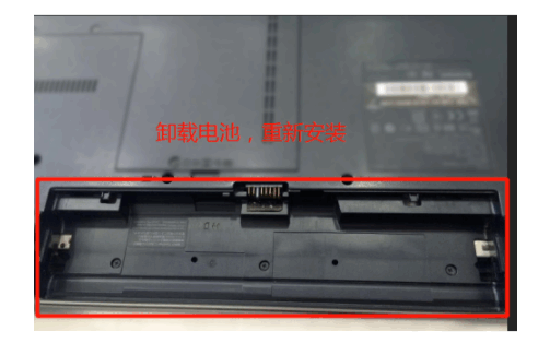

1、先检查电源。给笔记本充电或者卸载电池,连接电源适配器进行开机尝试。查看否没插好或者插头有问题的原因。

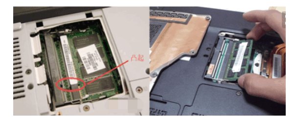

2、查看是否硬件问题。拆开笔记本查看是否硬件有松动情况,一般硬件没插好都会有报警声,长声不断响表示内存条未插紧、一长一短表示内存或主板有问题、一长两短表示显卡错误。
