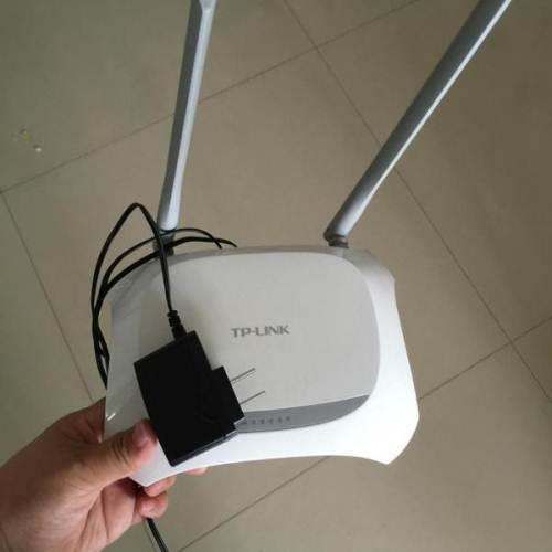

一、路由器灯一直闪烁是什么原因
无线路由器上面的状态指示灯一直闪原因是:正常的,表示有数据上传下载。
无线路由器有三种灯:SYS,LAN,WAN。
1、只要接通电源sys灯就会亮。
2、路由器与猫接通后wan灯亮。
3、lan灯与接口对应,网线插哪个口那个灯就会亮。

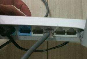

1.将无线路由器打开,网线一头插上无线路由器的Lan口端(注意不要插到Wlan口上了),另一头插到电脑上。

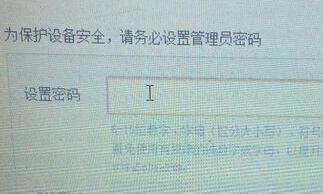

2.在地址栏输入192.168.1.1路由器地址。进入路由器设置页面。第一次进入需要设置密码。

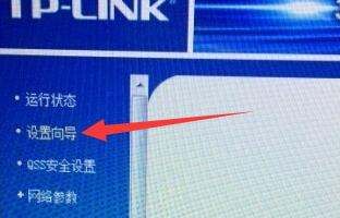

3.登录进去后,点击左侧“设置向导”。选择上网方式为“PPPoe”虚拟拨号方式。这样方便后续设置。

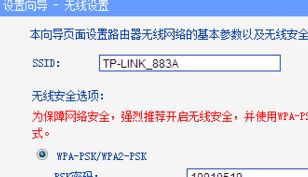

4.设置家里宽带账号和密码。确认点击“下一步”。设置ssid宽带名(也就是无线网络名和密码),确认点击“下一步”即可。
