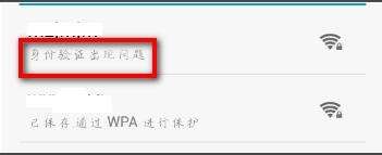

在使用手机进行无线网络连接时,提示身份验证失败问题解决方法:
第一步,设备打开无线进行无线连接时候,无线域名下方一直出现“正在获取ip地址,身份验证出现问题”。

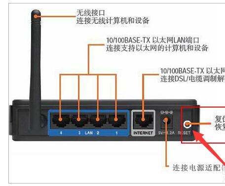

第二步,将无线路由器重启,可长按路由器背面"RESET"键盘,知道路由器指示灯全亮一下为止。或者直接将路由器电源拔掉,再插上即可。

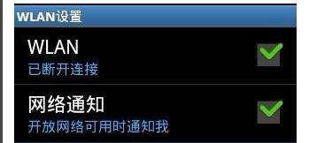

第三步,进入路由器设置界面,按照设置向导,将路由器重新设置一遍,设置完成后,在将设备WLAN关掉后重新打开。
