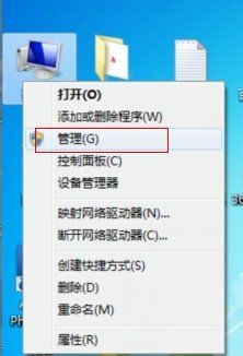

确定网线没有问题后,返回电脑桌面找到”计算机“(这里以win7为例,如果是XP电脑用户则是选择”我的电脑“)图标,然后右键选择”管理“这个选项。

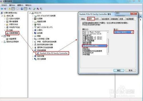

打开”管理“窗口后,我们再从下面的列表中点击”设备管理器选项。
打开选项后,接着找到“网络适配器”这个功能选项并打开它。
从“网络适配器”选项打开的下拉表中选择我们使用的网卡,最后右键属性,在弹出来的界面中点击“高级”导航,并在下方的属性列表中选中“连接速度和双工模式”,接着在“值”那里选中“10Mbps半双工”即可。
重启下电脑,开机查看是否还会断网。
