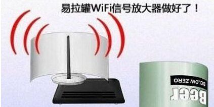

二、无线路由器怎么自制增益天线
无线路由器自制增益天线方法:
1、找一个易拉罐,当然有铁的有铝的,铁的就排除了,铝质的便于裁剪。然后自备一把剪刀。有胶布的在准备一点胶布。
2、把易拉罐底部剪下,然后清洗一下里面。把水擦干,注意别割到手。
3、之后沿着易拉罐开口对着的竖面,把易拉罐剪开。
4、然后,易拉罐倒立,把易拉罐瓶口处向两边剪开,注意不要剪掉。为了美观可以把展开的两端剪成半圆形。
5、在用胶布把一些裁剪处比较锋利的地方粘起来,以免带来不必要的安全隐患。最后套在无线路由器的天线上。
6、成品图如下。
