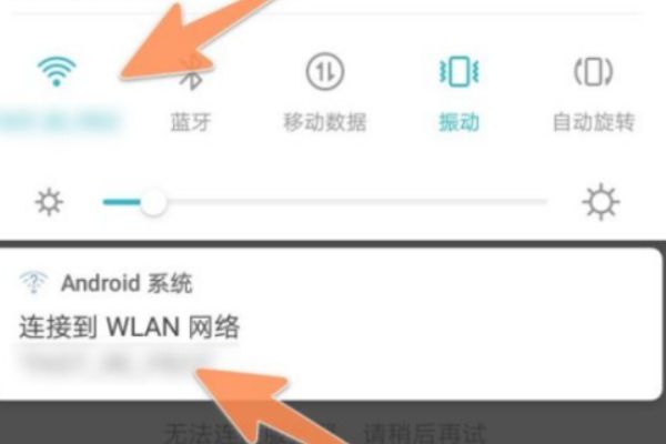

1、把无线 Wi-Fi 中继器插上电源,稍等片刻等指示灯稳定且正常后,打开手机上的 WLAN,从中找到以这个无线 Wi-Fi 中继器命名的 WiFi,然后选中它,让手机连接上去。

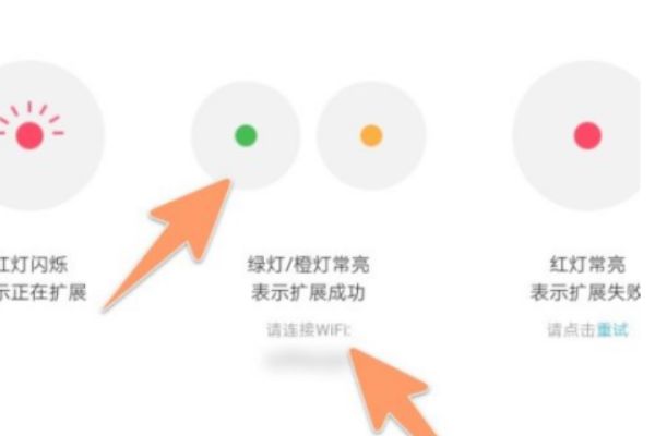

5、设置完成后,页面就会自动切换,说明无线 Wi-Fi 中继器上的设置已基本完成了。此时查看中继器上的指示灯,如果是绿色的,那么便可开始使用了。

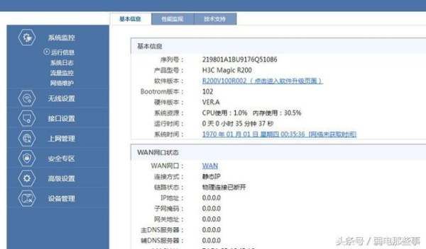

H3C R200登录界面
我这个并不是第一次登录,所以是让输入密码,如果你是新路由器,会提示让你输入一个管理密码,那么就自已输入一下吧,记得不要12345这种简单的。
主界面
登录以后会出现这个界面,各厂商的路由器界面不一样,但是内容大同小异。我们只要知道相同的那部分就可以了。这个是简易界面,还有一个专业界面。
专业界面
上面这个专业界,用的词语就比较专业,说好听一些是给比较懂的人用的。我们只是简单配置,不需要使用这个界面。

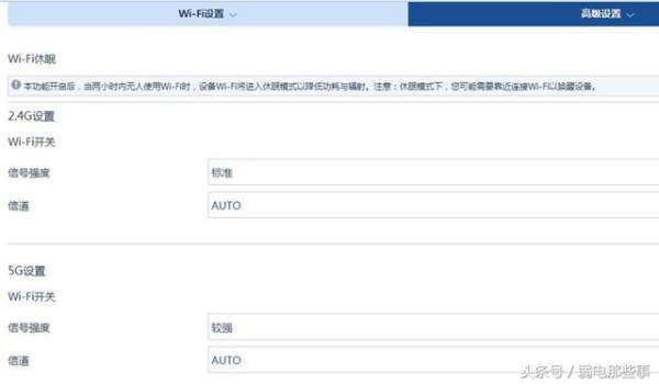

我们使用简易界面就好,主要配置的就是第一项,把后机的WIFI开关打开。然后就是点无线配置,如下图:
下面有两个菜单,点WIFI配置这个就是了,可以看到这个R200是2.4G和5G双频合一的,同时支持2.4G的WIFI和5G的WIFI,名称你按自已想的输就可以了,建议2.4G和5G的名称一样,上图中我只是演示,随便输的,也可以输成不一样的。双频合一的话,建输一样比较好。
密码就是连接WIFI的密码,不要输什么12345,66666,88888这种吧,免得别人蹭网蹭到你打不开网页了。至少要用字母+数学,密码长度超过10位,比如我举例的这个:HomeTest678*(,注意区别大小写,绝大多数的什么万能钥匙是搞不定的。当然不在意别人蹭网,你可以不要密码,裸奔。
设置完毕记得点保存。

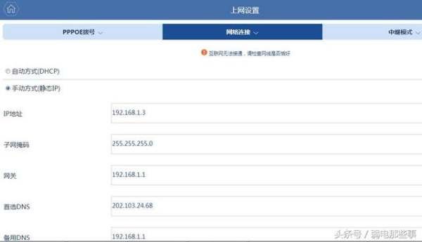

然后到主界面点击“上网设置”这一项,如下图:
上网设置
有PPPOE拔号,网络连接,中继模式三项,我们只需看PPPOE和网络连接这两个。怎么填呢?如果电信移动给了你拔号的账号和密码,允许自已拔号,那么就使用PPPOE这个,填入宽带账号和密码,保存就可以了。如果电信移动到你家测试,就是拿了一根网往你电脑上一插就可以上网了,那么就使用“网络连接”这个来配。把上面的“自动方式(DHCP)”前面勾上,保存就OK了。
到这里,如果忽略其他一些小调整外,就已经配置好了。
