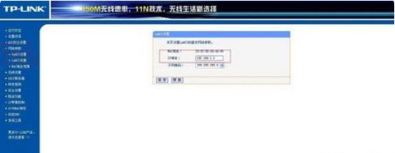

同样的,用网线连接第二台路由器,并登录第二台路由器后台管理界面。如其IP为192.168.1.1.
打开浏览器,输入后台管理IP“192.168.1.1”,再按回车键即可。
输入管理员帐号和密码后,单击“确定”即可打开后台管理界面。
在按下图进入"网络参数" 修改LAN设置,IP地址设置为192.168.1.2,保存,并重启路由器,在用192.168.1.2重新登录"。

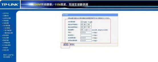

在左边选择“DHCP服务器”,再选择“DHCP服务”:
将右边的“DHCP服务器”设置成“不启用”即可。
完成后重启路由器即可。

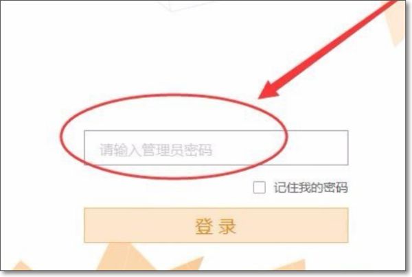

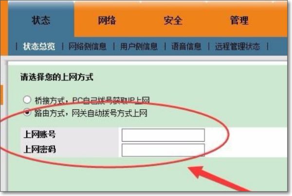

1、首先,设置好电信光纤猫,使它能够上网。

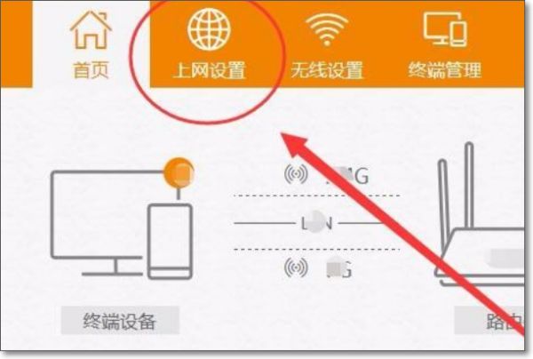

2、浏览器中登录路由器界面,输入用户名和密码。

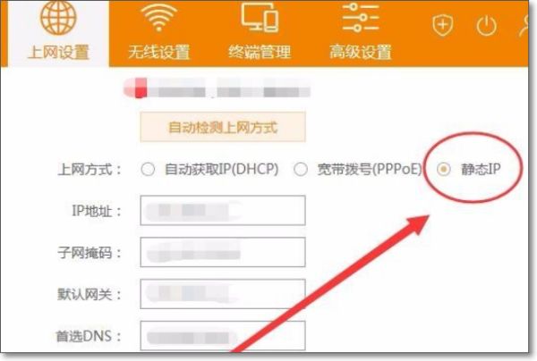

3、路由器设置界面中,选择上网设置选项。

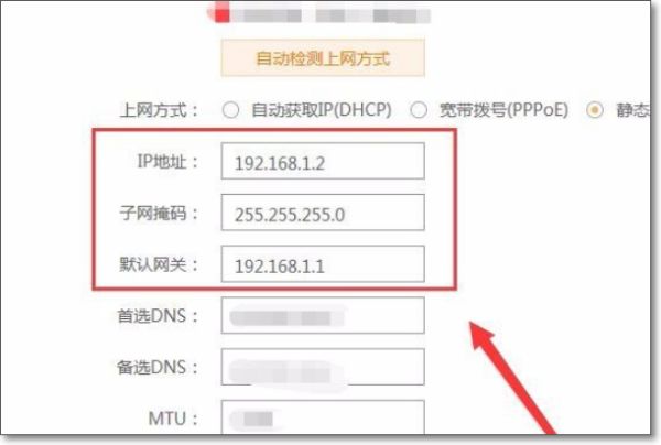

4、上网设置窗口中,选择静态IP选项。
5、设置IP地址为192.168.1.2,网关为192.168.1.1.
6、然后,设置DNS地址,注意不同的宽带它是不同的。

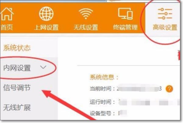

7、单击高级设置按钮,选择内网设置选项。

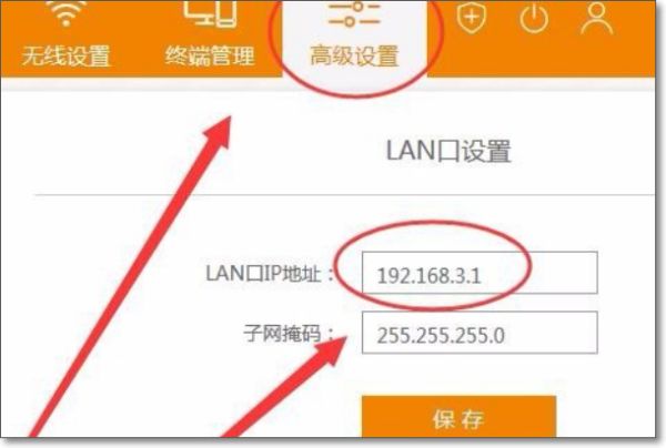

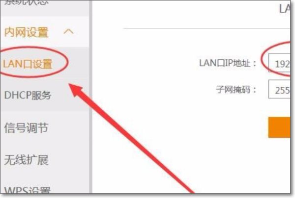

8、高级设置窗口中,选择LAN口设置选项,将LAN口IP地址更改为192.168.2.1.

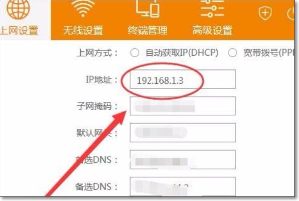

9、用设置路由器1相同的方法,登录路由器2,选择上网设置选项,将IP地址更改为192.168.1.3.
10、选择高级设置中的LAN口设置选项,将LAN口IP地址更改为192.168.3.1.

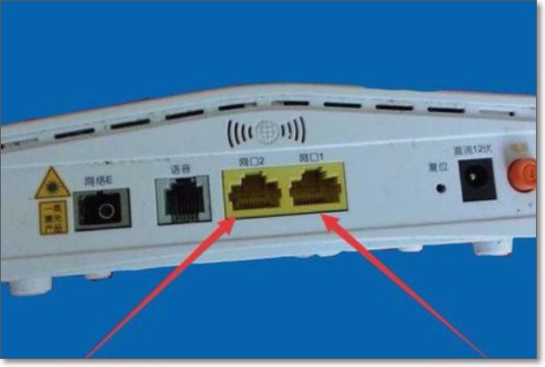

11、最后,将两个路由器都接入电信光纤猫,即可完成。
