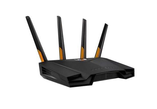

一、楼上和楼下想各安装一个路由器
可以用两台路由器做无线桥接实现上下楼网络覆盖方法如下。
两个无线路由器,主路由器A,副路由器B,主路由器A中不需要任何更改。把副路由器B放在家合适的位置中,接通电源。打开手机连接上副路由器B的WIFI(也可用电脑设置),打开任一浏览器,在地址栏中输入路由器的IP(不同路由器的IP不一样,具体查看说明书或路由器背面标签)。
输入用户名和密码,进入副路由器B的界面,点击“设置向导”-“下一步”。在“工作模式”中选择“中继模式”。此时副路由器B相当于一个中继放大器,与主路由器的SSID名称相同。而桥接模式可以设置不同的SSID名称。再点击“扫描”。
在“AP列表”中选择主路由器A的SSID名称,点击“连接”,无线设置界面显示主路由器的SSID名称和MAC地址,再输入主路由器WIFI的密码,点击“下一步”。然后重新启动路由器,设置成功。
