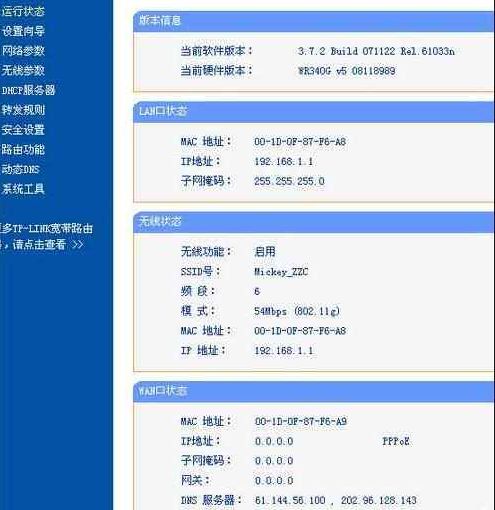

一、路由器如何设置后台登陆地址
路由器设置后台进入地址为“192.168.168.101”的步骤
第一步,用户需要确定自己的路由器是否支持更换路由器后台进入地址。一般路由器的默认后台地址为“192.168.0.1”。

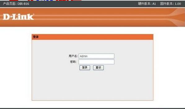

第二步,如果用户的路由器支持自定义后台登录地址。那么接下来用户需要使用路由器的原始后台路径进入路由器后台管理界面。

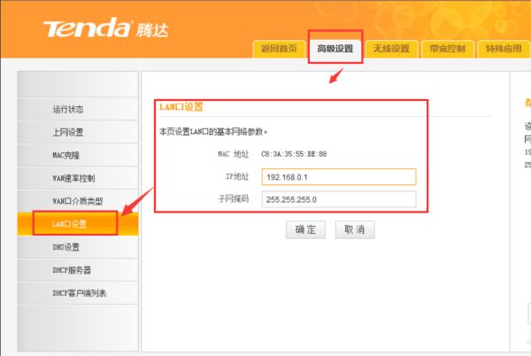

第三步,进入路由器后台管理界面以后,用户继续点击打开路由器后台中的系统设置选项。或者是高级设置。
第四步,最后在路由器后台系统设置功能界面中,找到更换路由器后台登录地址修改的设置功能。将路由器原始登录后台地址修改为自己需要的“192.168.168.101”,最后重启路由器方可生效。

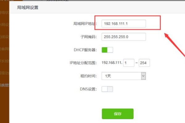

二、怎样更改无线路由器的IP地址
192.168.10.1 路由器设置方法如下:
准备材料:笔记本ThinkPad、FireFox浏览器、腾达千兆无线路由器

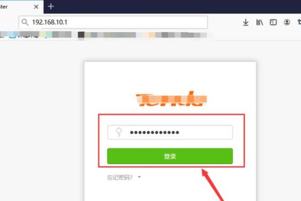

1、打开火狐浏览器,输入路由器入口地址192.168.10.1
2、输入设备管理密码,然后点击登录,

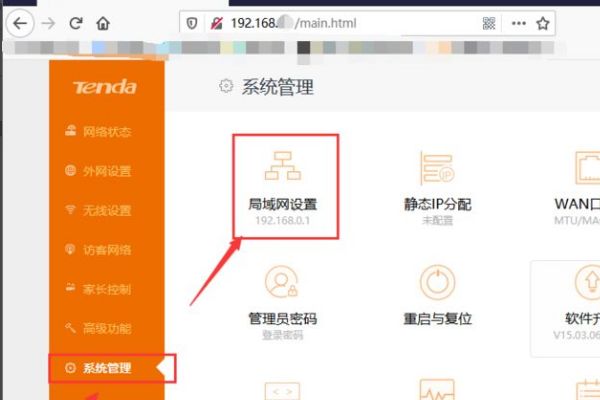

3、然后依次选择“系统管理”、“局域网设置”,

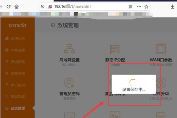

4、在“局域网IP地址”栏输入自己想要配置的IP地址,这里输入192.168.111.1,然后点击保存,
5、不要关闭网页,等待保存,

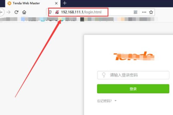

6、保存完毕后,刷新浏览器,或者在浏览器地址栏输入192.168.111.1,发现路由器的入口已经从“192.168.10.1”变为“192.168.111.1”。
