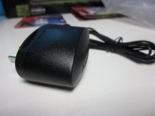

一、9v的路由器用12v的电源会有什么
向这9V供电的路由器最好别用那12Ⅴ的电源供电,原因是:这12V的电源电压于3V,那其中的电流也会高的,如果真的用此12V电源供电,弄不好会把路由器内部主控制芯片损坏的,所以建议还是按原来9V供电为好。

4.要看猫和路由的供电电压是否符合,蓄电池常见的是12V,而猫和路由一般是5-12V都有。如果猫和路由不是12V的,可以接稳压块,比如猫是9V的就接一个7809稳压块,正负极要一致。猫和路由功率不大,一块电动车电池加一个12V的小充电器足够用。
可以给路由器供电。电源是否适用应该满足:
1.标称电压符合用电设备所需电压
2.最大输出电流大于或等于用电设备所需电流移动电源是定压输出,1.5A指的是最大输出电流,实际工作电流会随负载的大小变化,不需要另接电阻。
