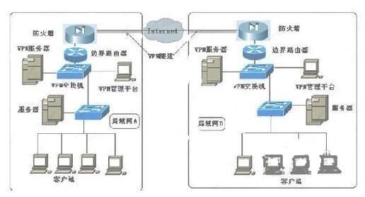

大家都知道,路由器可以连接企业局域网和广域网(如因特网),但却忽略了一路由器的另一个应用,那就是它的局域网连接功能。路由器的广域网连接可参见拓扑图图和三层交换机的路由连接图。
路由器的作用因不同的路由器类型而定,我们常说的路由器通常是指边界路由器,就是位于不同类型网络的边界,如拓扑图图和三层交换机的路由连接图所示。还有一种路由器。
它设计的目的就不是用于不同类型网络的连接,而是用于同为局域网的不同局域网或不同子网之间的连接,这就是“中间节点路由器”。它的网络结构如下图所示。它与三层交换机的路由连接图相比,只是用中间节点路由器接替了原来的三层交换机。
