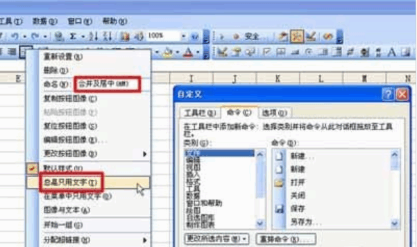

1、打开excel,选择工具——点击“自定义”。这时会出现一个“自定义”表单。不要理会这个表单,上面没有可供选择的项目。

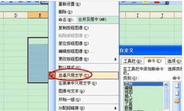

2、右键点击“合并单元格“的图标。发现没有,和平时右击不一样了!

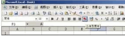

3、选择”总是只用文字“选项。这时平时用来合并的按钮就变成了“合并及居中(M)”,这个(M)就是你想要的快捷方式了,现在点关闭,然后选几个单元格,再按组合键:ALT+M,就可以合并居中了。
4、现在就已设置完成了。excel合并单元格的快捷键是alt+M。
