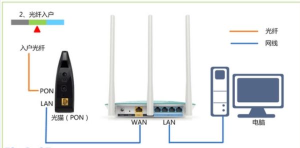

三、路由器的网线怎么插
1、把从光猫的网口(LAN口)接出来的网线,插在路由器的WAN接口。
PS:如果你家里的宽带是一根入户的宽带网线,没有用到光猫,那么需要把入户的宽带网线,插在路由器的WAN接口。
2、从路由器任意一个LAN接口中接的网线,都可以插在电脑的网口上面。 如果是笔记本电脑,连接路由器的wifi信号即可,可以不用网线连接到路由器。
