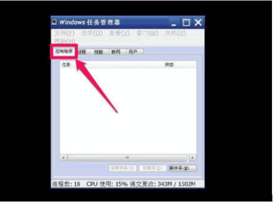

1.首先,当电脑打开黑屏只显示鼠标时,可以按Ctrl+Alt+Delete键务管理器窗口。

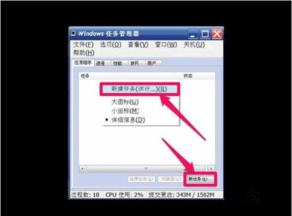

2.第二,在应用窗口右键单击,选择新任务,或者点击右下角的新任务按钮。

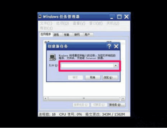

3.第三,点击确定新任务后,打开创建新任务窗口。

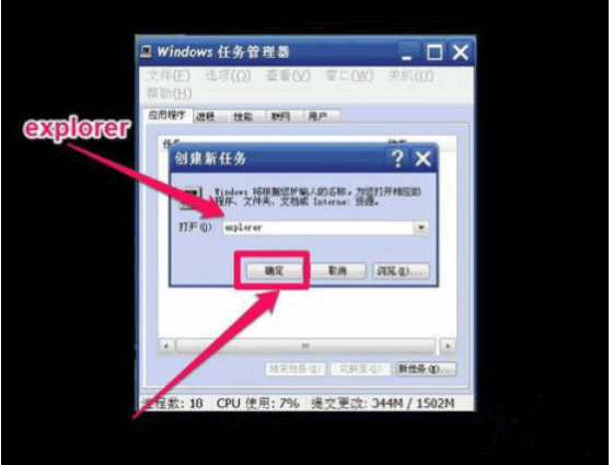

4.然后、在弹出的输入框中输入explorer,然后点击下面的确定按钮。

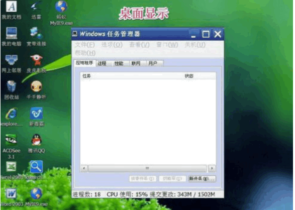

5.最后、我们新建explorer资源管理器后,桌面可以正常显示。
