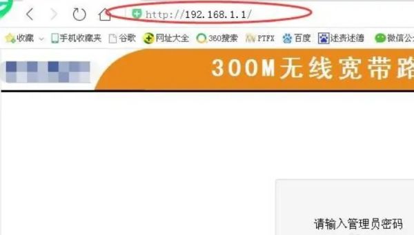

1、接通路由器电源,打开电脑,通过路由器网址进入路由器设置。通常情况下,用户名和密码默认为“admin”。

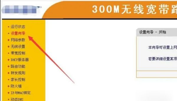

2、登陆成功后,在左侧菜单栏找到“设置向导”。

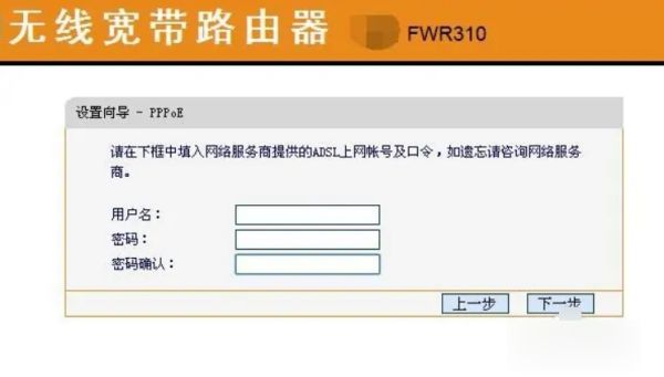

3、点击“下一步”,选择以太网接入方式为“PPPoE(DSL虚拟拨号)”,一般都采用拨号上网。
4、输入用户名和密码。用户名和密码一般网络公司会提供,注意保存。

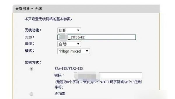

5、登陆后,点击进入下一步,保存数据。设置“WPA-PSK/WPA2-PSK”密码,给wifi加密。

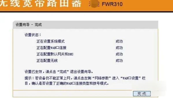

6、各项显示成功,点击完成,设置已生效,请点击“完成”退出设置向导。若设备仍不能正常上网,请点击左侧“网络参数”进入“WAN口设置”栏目,确认是否设置了正确的WAN口连接类型和拨号模式。
