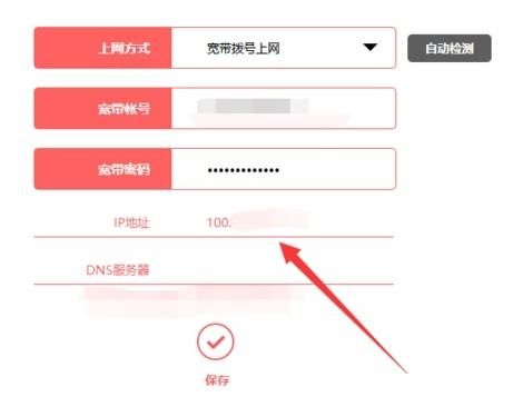

2、打开路由界面,查看路由的wan口ip地址是多少。

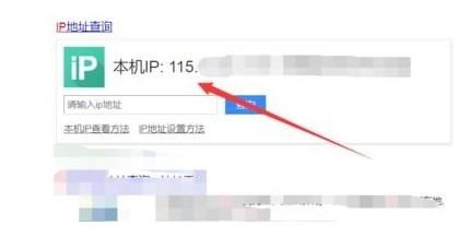

3、记录上面的数据,同时输入ip查看当前电脑的ip地址是多少。
4、可以看到两个ip地址是明显不同的,这说明了运营商给你的ip属于内网ip,内网ip外部用户是访问不到你的网络的,因此端口阻塞。

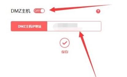

5、因此要先把自己的网络变为公网ip,打客服电话就可以解决,公网ip修改完毕后,打开路由,找到DMZ选项。把DMZ主机打开,ip地址填写你电脑的ip地址,然后点击保存。
6、保存完之后,重新打开比特彗星,端口检测完就不会阻塞了。整个过程最重要点是把内网ip变为公网ip,不然做任何设置都不会有效。
