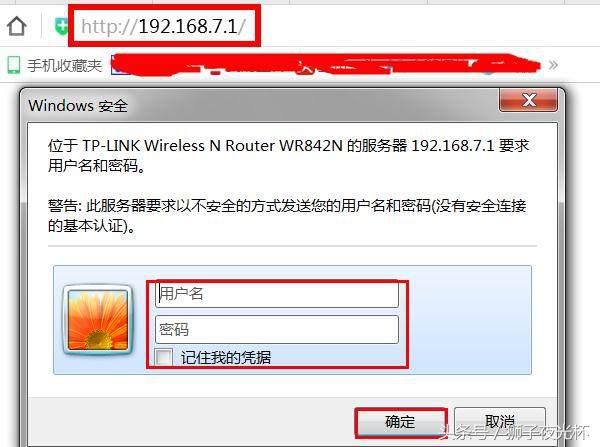

1、先用电脑连接上路由器的WiFi,打开任一浏览器,在浏览器的地址栏中输入路由器的IP(如192.168.7.1,这是修改过的路由器IP),不同路由器的IP不一样,具体看路由器的说明 书,或路由器背面标签,然后回车,进入路由器的管理页面,输入用户名和密码登录。

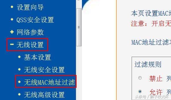

2、进入路由器的主界面,点击“无线设置”-“无线MAC地址过滤”。这里需要准备上网设备的MAC地址,什么是MAC地址呢?就你人的身份证一样,是唯一身份的识别,每台电脑的网卡或手机都独一无二的MAC地址,查询电脑或手机的MAC地址请参考小编往期教程:如此查看电脑网卡MAC地址你试过吗,手机如何查询MAC地址?

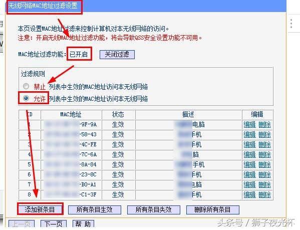

3、开启MAC地址过滤功能,过滤规则改为“允许”,在点击“添加新条目”

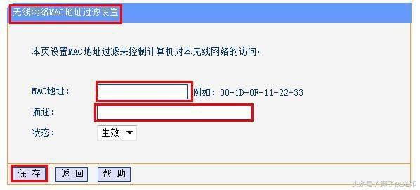

4、输入上网设备如手机、电脑、电视或打印机等的MAC地址,填好描述,然后点击保存。

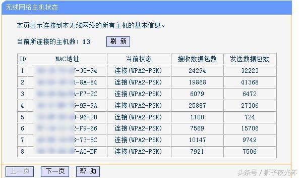

5、MAC地址的输入要细心,不要输错,否则导致手机等不能上网。也可以在设置之前,上网设备连接上路由器后,点击“无线设置”-“主机状态”,将这里的MAC地址全部复制到记事本,再分辨出是哪收到其他维修同行的一台上网设备,这样可以不用手动输入MAC地址
小编有话说:此方法为MAC地址过滤法,列表中设备才能连接路由器上网,否则,知道密码,也无法连接,够狠毒的吧!新增加的上网设备只要进入路由器添加一下就Ok了。此外,还可以把上网设备MAC地址绑定IP地址,有什么好处呢?请参考下期文章:我的网络打印机去哪了?轻松几步给网络打印机定位。
