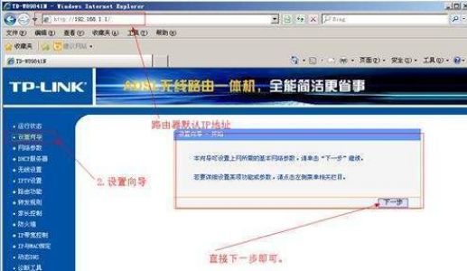

可以通过电脑上的浏览器进入到192.168.1.1这个登录界面。具体操作步骤如下:

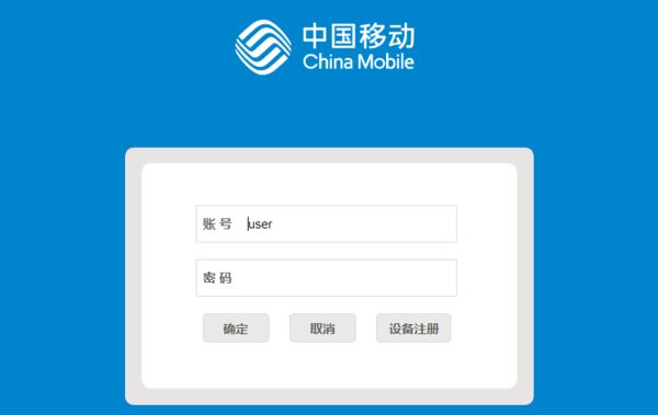

1、首先将网线和路由器连接好,然后打开电脑浏览器,在地址栏中输入192.168.1.1并按回车键进行搜索。
2、接下来弹出的就是路由器的登陆界面了,输入用户名和密码点击登录。用户名和密码在路由器背面一般都会有,可以在查看路由器背面。

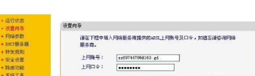

3、然后在路由器的主页面点击路由器导航里面的“设置导向“,并在弹出的窗口中点击下一步。
4、点击”PPPoE(ADSL虚拟拨号)“上网方式。
5、接下来就是输入上网账号和上网口令,也就是运营商给你的宽带账号和密码。
6、接下来就是设置SSID 就是WiFi名、 PSK密码就是WiFi密码。 设置好之后点击下一步!

【设置路由器拨号】:
1、在【设置向导】里,选择【PPPoE拨号】(有些是ADSL拨号)这一项,按提示步骤输入上网的用户名和密码(网络服务商提供的),保存。
2、在【网络参数】--【WAN设置】里,选【正常模式】,在【连接】的三个选项,选择【PPPoE拨号】这一项。下面就是选择【自动连接】,保存,退出。
