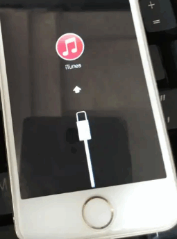

1、同时按住home和电源键10秒,如果才看到苹果就重来。
2、然后松开电源键,继续按住home5秒,如果看到连接到iTunes,还是失败,再次重来。
3、如果经过这2步屏幕不亮,就进入dfu模式了,然后可以用iTunes或者其他刷机软件恢复或重新刷机。
