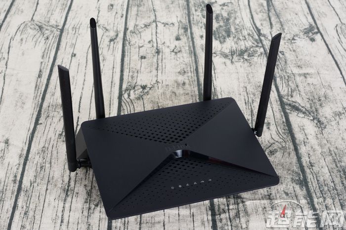

性能强悍、功能丰富、可玩性高、稳定性高的路由器对于玩家来说理想之选,但是这样的路由器一般来说价格都比较昂贵,而且并不是所有的用户都是玩家。更多的用户其实只是需要性能与稳定性并重,使用上也比较简单的产品,功能与可玩性反而是次要的。这样的产品才是市场上真正的主流,例如今天给大家介绍的D-Link DIR-882就是一款如此定位的路由器。 055911vauijyjlpxhuii9f.jpg
D-Link DIR-882路由器属于802.11ac Wave 2级别产品,2.4GHz与5GHz双频段设计,支持160MHz频带和4x4 MU-MIMO技术,理论带宽为800Mbps+1733Mbps,属于AC2600级别路由器,目前市场售价为799元。 055912rgg9bqt5dvg9qgh5.jpg
D-Link DIR-882路由器基于联发科MT7621AT处理器打造,这是一颗主频为880MHz的双核处理器,在路由器领域中属于中端产品;内存则是来自南亚的DDR3,容量为128MB;闪存容量则比较少,只有16MB;2.4GHz频段与5GHz频段则通过联发科MT7615N进行扩展,每个频段各有一颗芯片。
从这个配置来说,D-Link DIR-882路由器在AC2600级别产品中只能算是中端水平,而且可玩性也不算高,并不适合路由器领域的“硬核玩家”,但用在日常家用环境甚至是对游戏爱好者来说已经足够了。 055912o3vs2m0vasy08a22.jpg

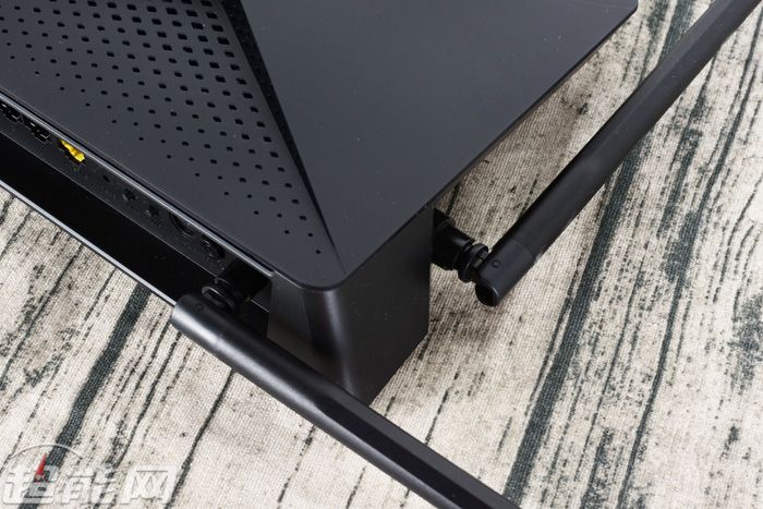

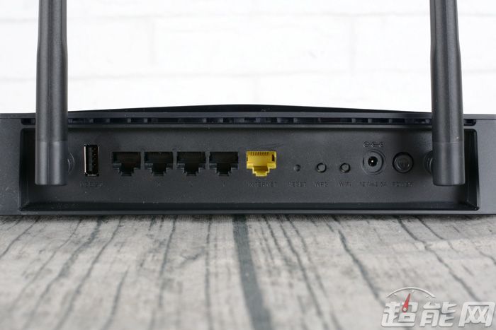

后置I/O接口部分,DIR-882路由器提供有4个千兆LAN接口与1个千兆WAN接口,电源输入带有独立开关,还提供有1个USB 2.0接口进行外围设备的扩展。 055912dn1wxznmcquzhjub.jpg

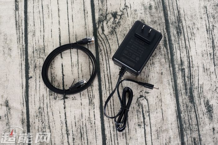

附件为一条千兆网线和一个电源适配器,电源适配器规格为DC12V 2.5A

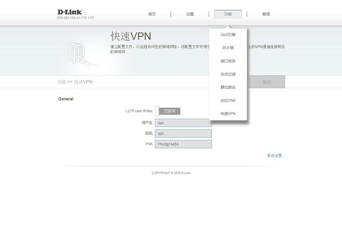

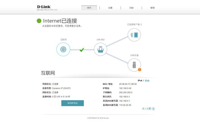

D-Link的消费级路由器产品所采用的固件系统多以使用简单为卖点,功能上倒不算太丰富,基本的功能都具备,但没有什么扩展能力。DIR-882路由器自然也是如此,其固件系统在界面采用了图形化的设计,上手比较简单,不过功能上确实比较普通,也不具备扩展插件的能力。 055913a92x7hq2shhaxs7h.jpg

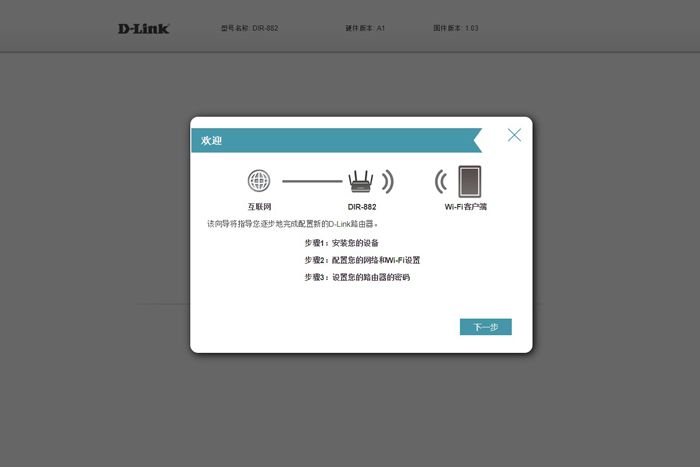

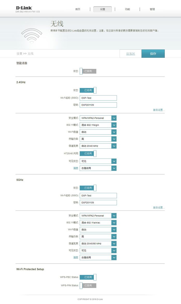

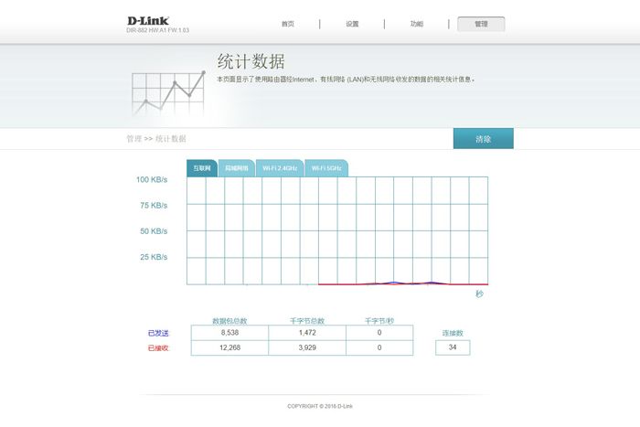

路由器数据统计界面

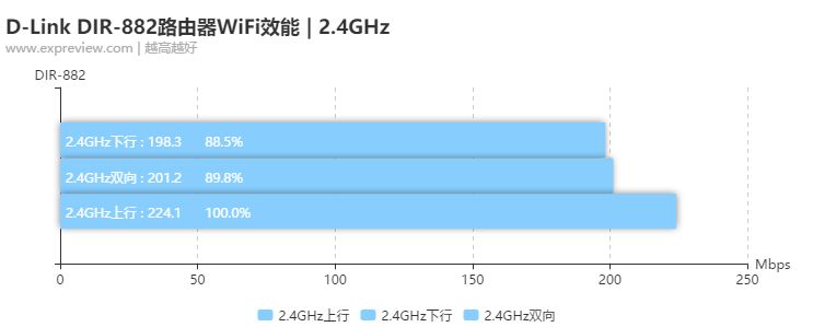

我们先来看下2.4Ghz下的传输速率,其上行和下行速度分别达到了224Mbps和198Mbps的水准, 虽然与标称800Mbps的理论速率有较大出入,但考虑到目前2.4GHz频段存在较大干扰,频道带宽被大量占用的普遍现象,能跑出这样的成绩其实已经相当不错了。 055914zxhu24alguhx2p2p.png
而在5Ghz频段方面,D-Link DIR-882的表现也是不错的,上行超过了850Mbps,下行也有780Mbps的水平,可以满足手游以及网游玩家的使用需求,而且在4x4 MU-MIMO的加持下,充足的带宽意味着即便接入多台移动设备同时游戏,它们不会对游戏造成网络上的瓶颈。
不过这个成绩放在AC2600级别的路由器当中来看的话,那就称不上是顶尖水平了,大体是中上的水平。其实一直以来D-Link的路由器产品都不是以性能强悍著称的,相比与专注高效能的做法,他们更倾向于在保证稳定性的前提下提供较好性能的做法。

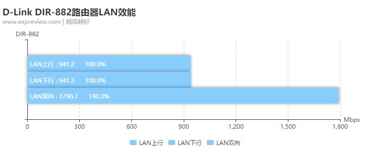

现在我们来看看D-Link DIR-882路由器有线局域网的LAN性能,DIR-882路由器拥有4个千兆LAN接口和1个千兆WAN接口,在LAN性能测试中我们选择其中两个LAN来进行测试。由于软件测试的是实际数据而不包含校验码数据,因此其会有大概5%的性能损失。我们可以看到D-Link DIR-882路由器的LAN接口效能是单向941Mbps,双向1791Mbps左右,符合千兆级LAN网络的正常表现。 055915yjcm0i5i6qny2vnm.png

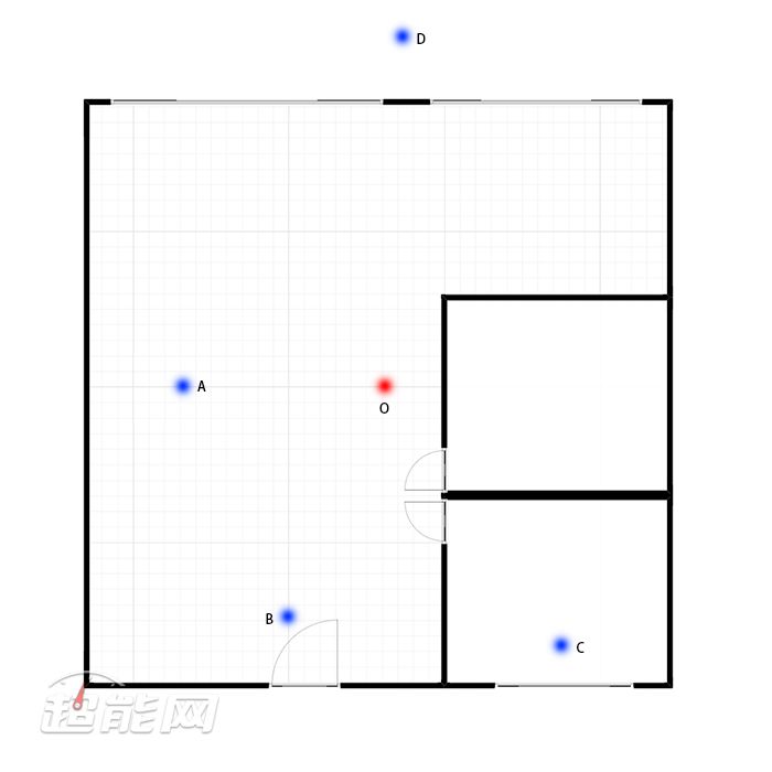

测试环境如上图所示

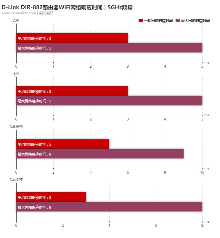

我们针对日常的需要从办公室中选取了5个点作为测试点,其中O点是路由器的摆放位置,A点距离路由器5米,中间无任何障碍;B点距离路由器为5米,中间无任何阻隔;C点 有分为室内和阁楼两个位置,距离路由器约10米,室内点隔有玻璃墙,阁楼点有3米左右的高度差;D点位于室外,处于地面,高度差在5米左右,直线距离约15米,中间有玻璃幕墙间隔。 055915zqujg3g4jug713yu.png

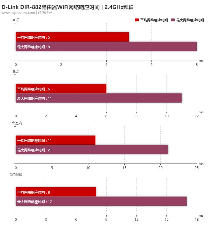

从测试结果来看,D-Link DIR-882路由器的无线网络响应时间表现很不错,5GHz频段网络在室内的各个测试点中的网络响应时间都有较好的表现,基本上都可以控制在平均5ms、最高10ms的范围内。考虑到现在通过互联网进行联机的网游,即便是在理想状态下也会有10m到20ms的网络响应时间,DIR-882路由器的5GHz网络响应时间表现意味着其对玩家的游戏体验几乎不会带来任何影响。 055915j3aov87vkaq08uul.png
而2.4GHz网络部分,由于目前2.4GHz无线网络普遍存在比较明显的干扰,因此在隔有屏障或距离较远的地方, DIR-882路由器的2.4GHz网络响应时间大都要比5GHz频段慢一些,不过平均响应时间基本都可以控制在10ms左右,C点的室内位置的响应时间是最高的,平均11ms、最高20ms的水平,但对于日常使用来说基本不会构成明显的影响。
至于室外D点的位置,虽然两个频段的WiFi可以连上,但由于无法完成网络响应时间测试,因此我们基本可以判断此时的网络连接属于无效链接,也就是大家常说的“有信号无网络”状态。引发这种状态的原因很多,从能连上WiFi这点来说,我们认为路由器的无线功率是充足的,但是设备网卡自身已经无法维持连接的稳定性,因而无法将数据发回路由器。
