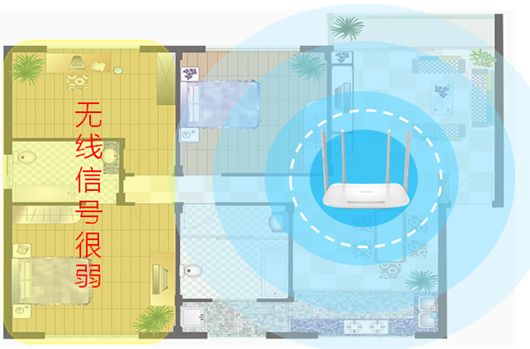

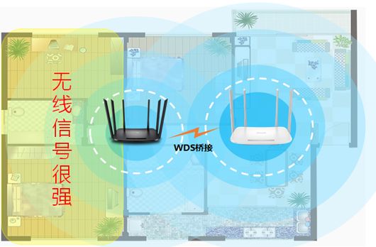

小明家的户型是三室两厅,房间比较大,隔墙较多,使用收到其他维修同行的一台TL-WDR5600双频无线路由器。但其中有一个卧室和卫生间的信号比较差,手机网速慢,看视频不流畅。如下图:
听说两台无线路由器可以桥接,不用拉线就可以放大无线信号,小明计划新买收到其他维修同行的一台双频路由器来桥接放大信号。TP-LINK的工作人员告知小明,只需使用新购买的双频路由器开启WDS功能桥接TL-WDR5600,按照指导桥接成功后,就可以实现家里原有的2.4G和5G信号均增强,并且移动过程中可以实现漫游切换效果。理想的效果如下图:
TP-LINK给小明的建议
如果新买的双频路由器接口为千兆或是速率更高的802.11AC的产品(如TL-WDR7500/8500),由于功能丰富、性能更好,更适合作为主路由器。可以把新买的路由器连接宽带作为主路由器,把原来的TL-WDR5600复位后当作副路由器,开启WDS桥接主路由器即可。

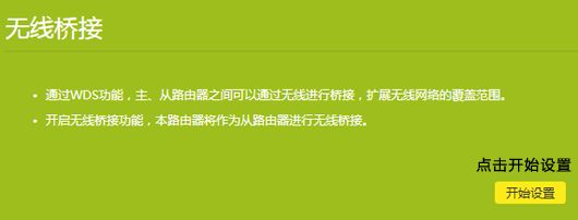

2、启用桥接应用
进入管理界面后,点击 应用管理,找到 无线桥接,点击 进入,如下图:
3、开始设置向导
进入无线桥接设置向导后,点击 开始设置,如下:

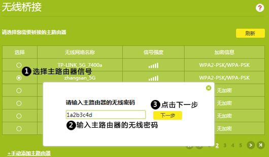

4、扫描并选择主路由器信号
副路由器自动扫描周边信号,由于主、副路由器都支持5G频段,5G的干扰较小,此处选择桥接5G频段的信号。选择主路由器5G信号,并输入对应的无线密码,点击 下一步:
注意:如果扫描不到信号,请确认主路由器开启无线广播,且尝试减小主副路由器的距离。

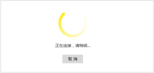

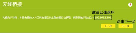

5、记录副路由器的管理IP地址
主路由器会给副路由器分配IP地址,后续需要使用该IP地址管理副路由器,建议记下该IP地址,点击 下一步。

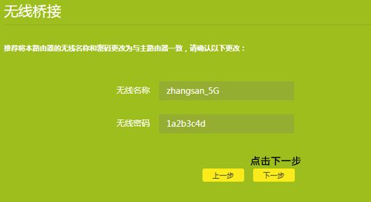

6、设置副路由器的无线密码
建议此处保持默认,直接点击 下一步,如下:
注意:此处可以设置副路由器的无线参数,但是如果要实现无线漫游,则必须保持不变。

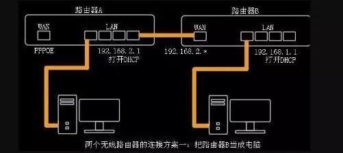

二、两个路由器如何进行无线桥接
如果两个无线路由器都支持5G,使用5G桥接。设置之前,主、副路由器之间不需要(也不可以)连接网线。
只能够连通数据链路层相同或者类似的网络,不能够连接数据链路层之间有着较大差异的网络。但是路由器却不同,打破了这个局限,能够连接任意的两种不同的网络,但是这两种不同的网络之间要遵守一个原则,就是使用相同的网络层协议,这样才能够被路由器连接。
