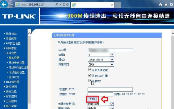

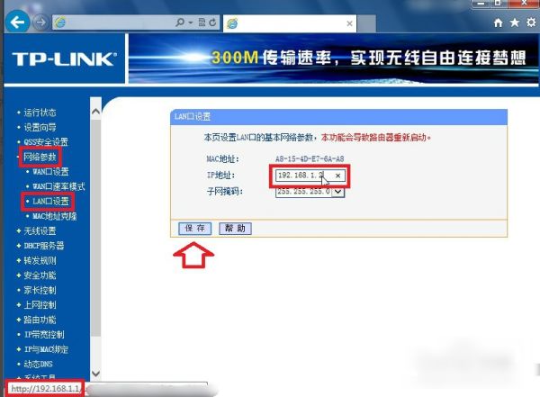

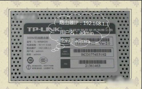

先在路由器中输入默认的IP地址:192.168.1.1 (路由器后面有),因为电脑的网线连接副路由器,所以此时是设置、修改副路由器。
点击网络参数→LAN口设置→将IP地址从原来的:192.168.1.1改为:192.168.1.2(副路由器和主路由器保持相同的网段,只是最后一组不一样,否则会产生冲突)。

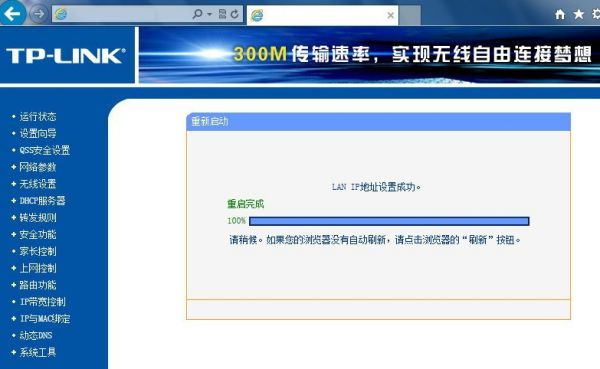

点击保存之后,路由器会自动重启,再使用修改后的192.168.1.2地址(输入浏览器的地址栏→回车执行)再次进入副路由器的设置界面。

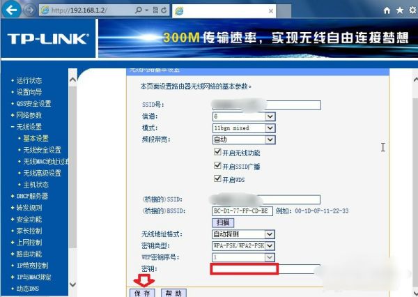

无线设置→基本设置→将ISSD号修改成和主路由器一样的名称,再将信道也改成6,最重要的是点选开启WDS选项→保存。

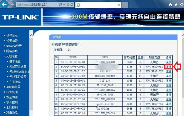

之后会弹出以下的界面,再点击扫描。
在弹出来的周边无线讯号,就会有主路由器的相关信息了,点击连接。
再输入主路由器正确的密钥→保存

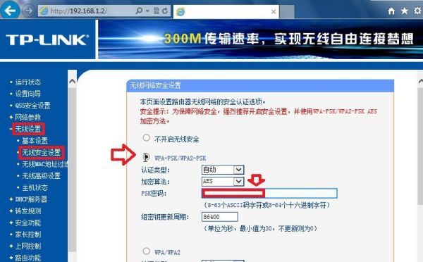

继续,设置副路由器的密钥(和主路由器相同的密钥)→保存

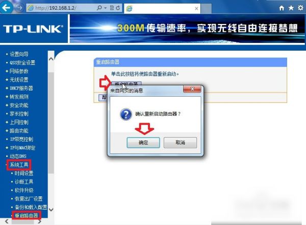

系统工具→重启路由器→重启路由器→确定

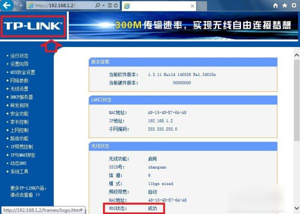

稍后,来到这个界面,底部已经有WDS状态:成功 再点击左上角的TP-LINK就能打开路由器的主页。至此,无线路由器的桥接操作顺利完成了,享受流畅的无线网络吧。

1、修改无线参数并开启WDS扫描信号
电脑连接副路由器,登录管理界面,点击 无线设置 >> 无线基本设置,修改 SSID号 与主路由器相同,固定 信道,勾选开启WDS,点击 扫描。
2、选择主路由器信号
在扫描页面中找到主路由器的SSID,点击 连接。
注意:如果WDS扫描不到主路由器的信号,请确认主路由开启无线功能,且尝试减小主、副路由器之间的距离。
3、选择加密方式并输入无线密码
密钥类型 选择主路由器的加密方式,在 密钥 位置输入主路由器的无线密码,输入完成后点击 保存。无需重启路由器,继续下一步设置。
4、设置副路由器的无线密码
点击 无线设置 >> 无线安全设置,选择 WPA-PSK/WPA2-PSK,在 PSK密码 中设置与主路由器相同的无线密码,点击 保存。系统提示“您已经更换了无线设置,重启后生效”,点击 重启,弹出重启提示页面时,点击 确定,等待重启完成。
