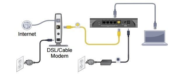

第一步:、重新连接无线路由器WAN口网线。
1、电话线上网:需要准备2根网线,一根网线用来连接ADSL Modem(宽带猫)与 路由器的WAN接口(黄色);另一根网线用来连接计算机与路由器的LAN接口(1/2/3/4中的任意一个都可以)。
电话线/光钎接入上网时,路由器正确连接方式
2、光纤上网:需要准备2根网线,其中一根网线用来连接光猫与路由器的WAN接口(黄色),另一根网线用来连接计算机与路由器的LAN接口(1/2/3/4中的任意一个都可以)。连接方式,和电话线接入上网时的连接方式一样。

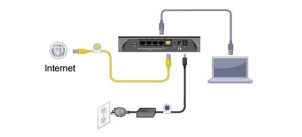

3、网线入户上网:需要准备1根网线,先把宽带运营商提供的入户网线插在路由器的WAN接口(黄色),再把准备的这根网线,一头连接电脑,另一头连接路由器的LAN接口(1/2/3/4中的任意一个都可以)。
宽带网线接入上网时,路由器正确连接方式

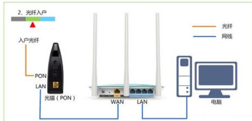

一、路由器连接错误,使用路由器上网的时候,如果路由器中的网线接口连接不正确,那么会导致设置后不能上网的问题出现。路由器的正确连接方式如下:
1、路由器中的WAN接口,需要用网线连接到猫的网口。如果你家宽带没有用到猫,需要把运营商提供的入户网线,插在路由器的WAN接口。
2、家里面的电脑,用网线连接到路由器的LAN接口。整个连接示意图如下图所示:

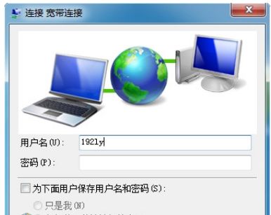

二、上网方式选择错误,在路由器的设置页面,设置路由器上网的时候,需要选择一个“上网方式”(有些路由器中叫做:连接类型、WAN口连接类型、接入类型等等)。
1、宽带拨号上网,宽带拨号上网,在有些路由器中叫做:ADSL拨号、PPPoE拨号。目前国内90%以上家庭用户的宽带,都是这种类型。
2、办理宽带业务的时候,运营商会提供一个宽带账号、宽带密码给你。当直接把宽带网线插在电脑上网的时候,电脑上需要用“宽带连接”来进行上网连接,如下图所示。
