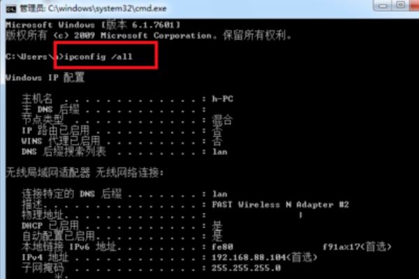

1、打开运行界面,回车进入。

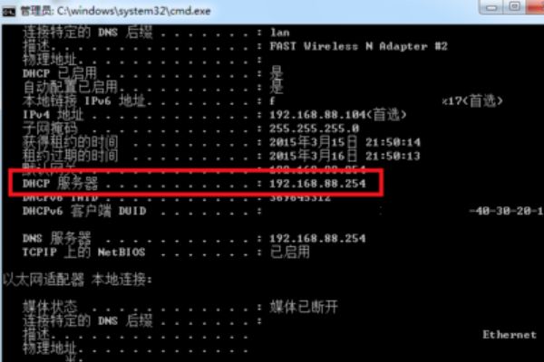

2、输入ipconfig /all命令,回车看DHCP服务器的地址。
3、记住DHCP服务器的地址,如下图所示。

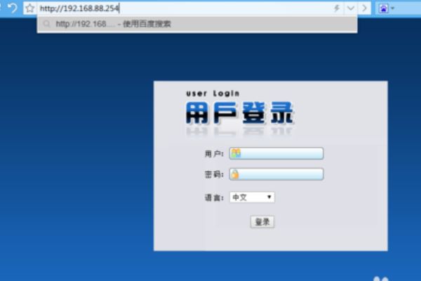

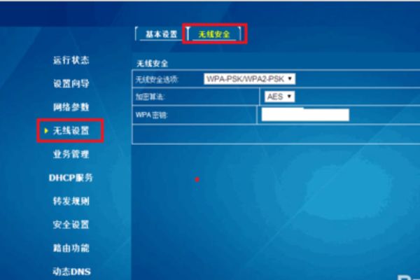

4、在浏览器输入DHCP服务器的地址,输入用户和密码点击登录。

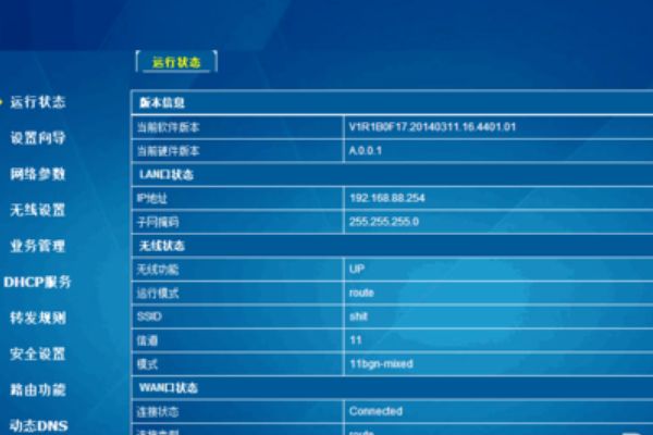

5、登录界面如下图所示。
6、点击无线设置按钮,然后点击无线安全按钮。可以修改WIFI密码。

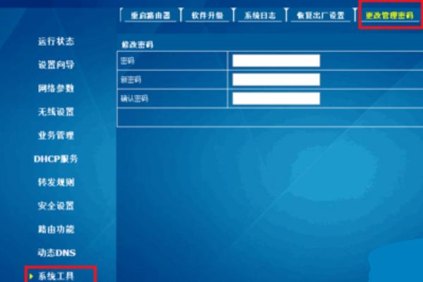

7、点击系统工具选择更密码管理,就可以设置无线路由器界面的登录密码了。
