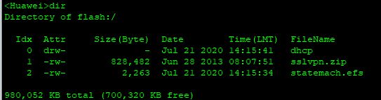

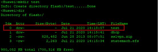

有时候,交换机和路由器需要升级了怎么办,一种办法可以在线升级,基本上都会这么做,还有一种将升级文件放在flash中,可以通过这个办法进行升级。 下面介绍一下基本的文件管理。 通过使用console口,telnet口或者stelnet方式登入设备,可以对设备进行管理,还可以对存储器,目录,文件进行管理操作,如果需要对设备进行文件传输,则需要通过FTP,TFTP,SCP等方式来传输文件。
