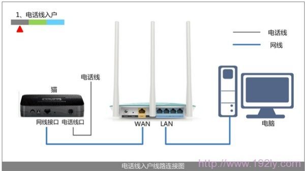

(1)、电话线上网:用户需要准备2根网线,一根网线用来连接ADSL Moden与路由器的WAN接口;另一根网线用来连接计算机与路由器的LAN接口(1/2/3/4中的任意一个都可以)。
电话线上网时路由器的正确安装方法

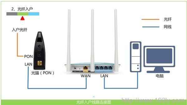

(2)、光钎上网:用户需要准备2根网线,其中一根网线用来连接光猫与路由器的WAN接口,另一根网线用来连接计算机与路由器的LAN接口(1/2/3/4中的任意一个都可以)。
光钎上网时路由器的安装方法

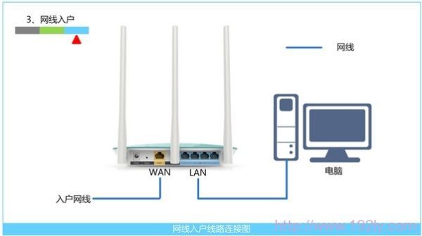

(3)、网线入户上网:用户需要准备1根网线,先把宽带运营商提供到用户家里的那根网线插在路由器的WAN接口,再把准备的这根网线,一头连接电脑,另一头连接路由器的LAN接口(1/2/3/4中的任意一个都可以)。
网线入户上网时路由器安装方法
注意问题:路由器正确安装后,WAN口的指示灯会常亮或者闪烁,LAN(1、2、3、4)中连接电脑的接口会常亮或者闪烁,请注意观察。

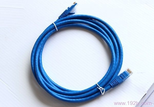

2、更换网线
如果用户已经把路由器的WAN口与Moden(猫)、光猫、入户网线进行了连接,但是路由器上仍然显示WAN口未连接,可能是网线有问题;这时候可以尝试更换一根新的网线。
更换连接路由器WAN口与猫(光猫)之间的网线
