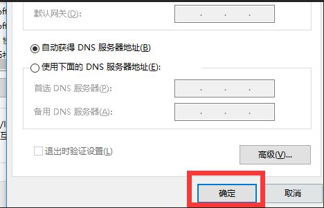

10、选择自动获得IP地址和自动获得DNS服务器地址,如图所示。
11、点击确定,即可完成设置。

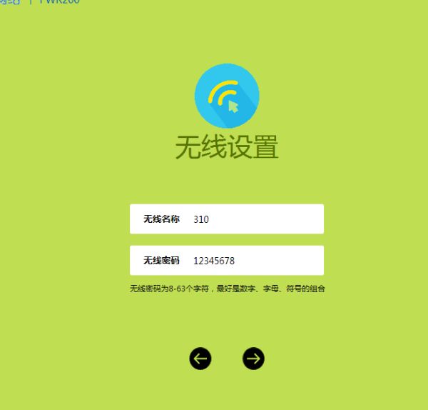

3、进入路由器后,会有个设置向导,首先填写自己的宽带帐号和密码。
4、然后设置一下无线名称和连接密码。
5、成功设置后,会出现成功设置的提示,此时重新启动一下路由器即可生效。
