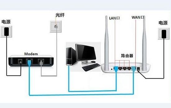

1、连接前准备:路由器1的设置不变。路由器2的设置,主要是更改WAN口地址,更改LAN口地址,更改DHCP地址范围,路由器设置的WAN口为动态IP以便从第一个路由器那里获得IP 地址,更改它自己的IP 地址和DHCP到另一个网段去使之与第一个路由器不在同一个网段。
2、两个路由器进行连接:这里用普通的直连网线连接路由器1的任意一个LNA口至路由器2的WAN口即可,此种方式路由器2做路由器使用。

有两种方法连接设置:    1、设置路由器WAN口参数为动态IP,注意修改LAN口IP地址,不要和光纤猫的IP处于一个IP段内,避免IP冲突。例如:光纤猫的IP是192.168.1.1,改第一个路由器LAN口IP为192.168.8.1(前三位最少有一位不能和192.168.1.1的前三位相同)。改第二个路由器LAN口IP为192.168.3.1其他的设置按照路由器说明书设置或者按照路由器设置向导设置即可。设置完成后,用网线连接光纤猫和路由器WAN口使用。如果光纤猫只有一个LAN口,那就把第二个路由器WAN口连接第一个路由器的LAN口。    2、路由器的LAN口接光纤猫的LAN口,把路由器当交换机使用:    设置关闭路由器的LAN口的DHCP功能, WAN口参数不用设置,路由器无线设置按照说明书设置。设置好后,两个路由器分别LAN口连接到猫的LAN口。如果光纤猫只有一个LAN口,那就把第二个路由器LAN口连接第一个路由器的LAN口。

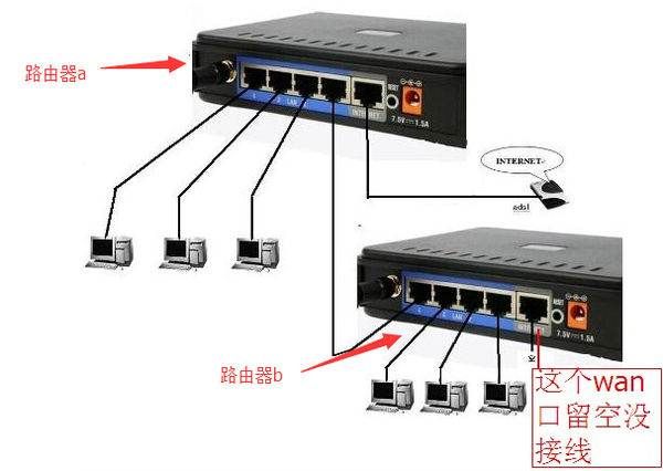

两个路由器设置在同一网段,而且能互通上网方法:路由器b做交换机使用。
注:路由器a=主路由器;路由器b=副路由器。
1、路由器a正常设置。
2、路由器b设置方法:
注:先断开a、b路由器的连线,等待路由器b设置完成后,在连接。
①、首先要空出wan口,所有的接线都接在lan口上。

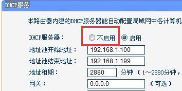

②、关闭路由b的dhcp服务。

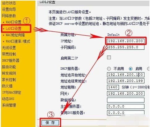

③、修改路由b的lan口ip地址(不要与路由器a的网段相同即可),修改IP为192.168.200.200.
