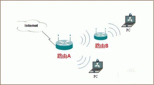

二、从邻居家路由器上接一个路由器如何设置
两个WiFi路由器串联的时候,主要是在副WiFi路由器上进行操作:
1、192.168.1.1、92.168.0.1或者WiFi路由器后边标签上的IP地址登录你的WiFi路由器;
2、将你WiFi路由器的WAN口上网方式设置为动态IP,将你WiFi路由器的LAN口IP设置为192.168.5.1,保存设置;
3、可以根据自己的喜好设置你WiFi路由器的WiFi名称、WiFi密码,保存设置,重启路由器。
4、然后从邻居WiFi路由器的LAN口拉一条网线接你WiFi路由器的WAN口,你的WiFi路由器就可以上网了。
