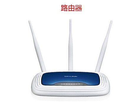

1、拿起家里的路由器翻开底部看到一行小字ip地址,用笔记住这个地址,然后把路由器插头连接好插上电源。(如果有网线则插入网线到wan口)

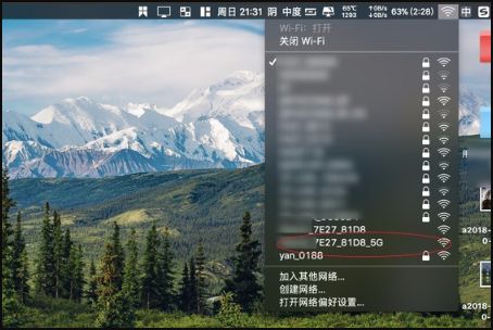

2、点击Mac右上角的WiFi图标,然后点击没有密码的WiFi连接,即路由器发出的WiFi,新路由插上电后会自动发出WiFi,并且是没有密码的。

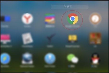

3、点击程序坞上面的图一符号,然后在软件库内找到浏览器打开。

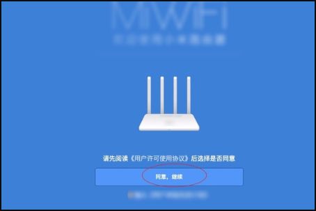

4、在浏览器地址栏输入第一步记住的ip地址按一下回车键,进入到下图画面后点击同意选项。

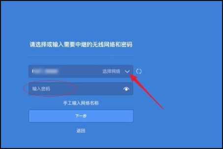

5、接着会看到路由器要求选择模式,如果路由器连接了网线选择第一种,如果没有插入网线,选择第二种中继模式。这里以中继模式为例子,点击图中箭头的位置,选择需要中继的WiFi名字输入密码点击下一步。

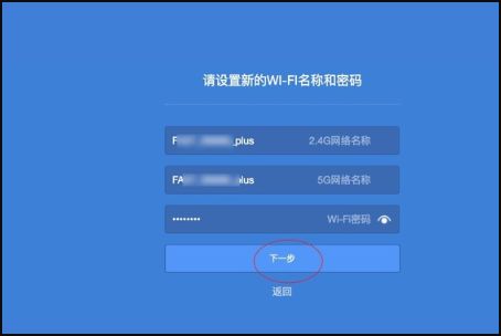

6、下一步后看到会要求设置新的WiFi的名称以及密码,默认情况下则是在中继的WiFi名字后面加入plus英文,密码跟上级的WiFi一致。这里采用默认密码,因此点击下一步即可。

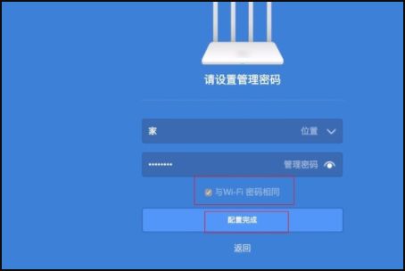

7、然后路由器要求设置管理密码,把与WiFi密码相同这里勾上,点击配置完成。这样做就配置完成了WiFi。只需要再次点击电脑桌面右上角的WiFi图标连接设置好的WiFi即可上网。

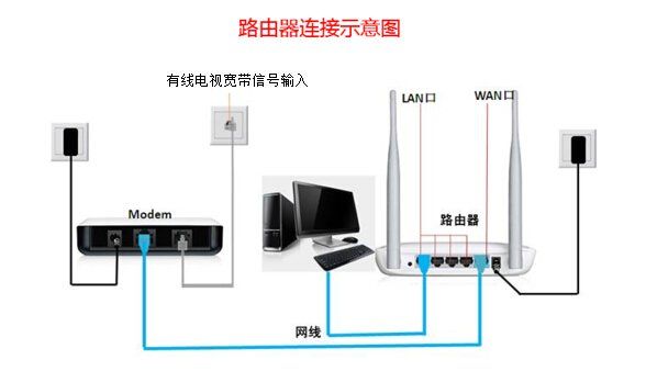

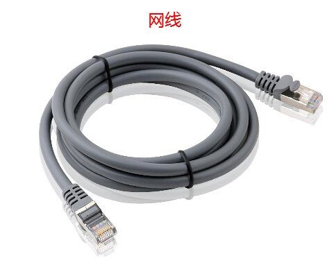

1、需要条件:一个路由器,一条网线,收到其他维修同行的一台电脑。

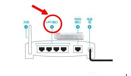

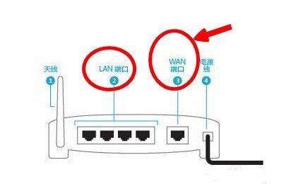

2、把从有线电视宽带猫引出的网线接到路由器的WAN端口;
3、用网线从路由器的LAN端口接到电脑上;

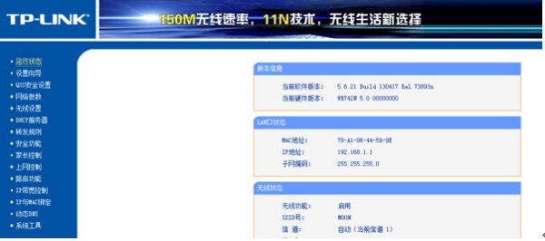

4、拔掉有线电视宽带的网线,这个很重要,否则可能登录不了路由器。然后,登录路由器的设置页面,一般是192.168.1.1,可以从路由器的说明书里看到。

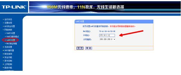

5、登录路由器设置界面后,更改LAN口IP为172.10.1.1,这样做是为了避免路由器网关与有线宽带路由冲突。更改后保存,退出路由器设置。

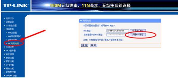

6、把有线电视宽带接到路由器的WAN端口。然后再登录路由器设置页面,登录时的网址应该是刚才设置的LAN口IP,172.10.1.1,不再是192.168.1.1 了。登录后,克隆MAC地址。点击一下“克隆MAC地址”,然后点击“保存”按钮。

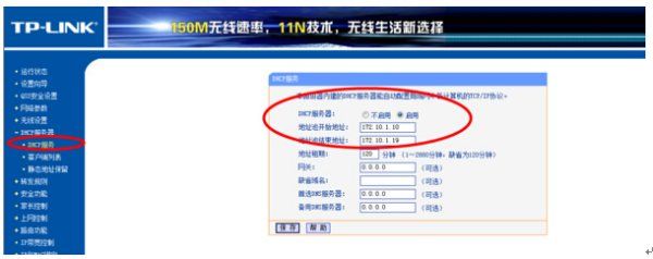

7、把路由器的DHCP服务器“启用”,然后地址池开始地址输入“172.10.1.10”,地址池结束地址输入“172.10.1.19”。说明,范围根据自身情况填写,数字从“1”到“255”都可以。保存后退出设置即可。
