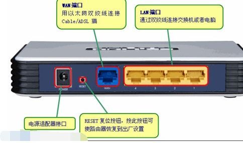

在设备带电运行过程中,用牙签轻轻地按住路由器上的reset按钮10秒钟以上,再松开此按钮,设备即可恢复到出厂配置,并自动重启。

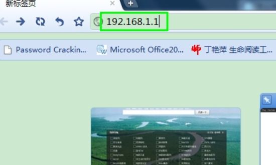

2、打开浏览器,输入192.168.1.1(即路由器的IP地址),输入路由器帐号和密码(参见路由器盒子上的标签或说明书)。

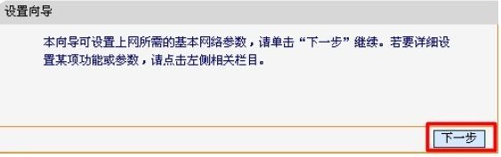

3、进入路由器设置界面后点击【设置向导】,进入设置向导后点击【下一步】。

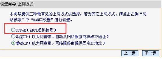

4、选择PPPOE,点击【下一步】。

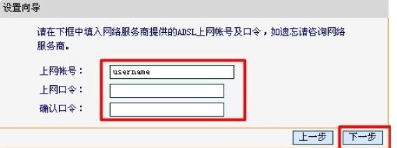

5、输入上网帐号和口令,并且确认口令,点击【下一步】。

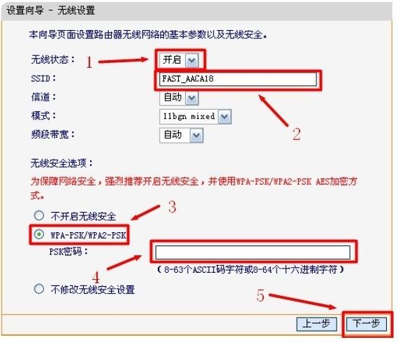

6、无线网络设置:“无线状态”选择:开启——“SSID”用户自定义修改,但注意不能使用中文——选择“WPA-PSK/WPA2-PSK ”——“PSK密码”用户自定义设置——点击“下一步”。

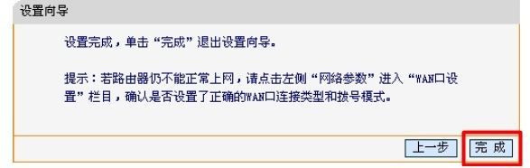

7、点完成。
8、设置完成后,网线一端接猫的LAN口,另一端接无线路由器的WAN口。

不管你的路由器有默认密码还是没有默认密码,当你忘记密码时,唯一的解决办法都是恢复出厂设置。一般的路由器,背后都有一个复位键Reset(RST)。在路由器接通电源的情况下,长按复位键10秒左右,待路由器指示灯全部亮起后再松手,就可以把这个路由器恢复出厂设置了。恢复出厂设置后,会清除路由器上的所有配置,导致不能上网,这时候需要重新设置你的路由器。

1、在浏览器中输入192.168.1.1,这是绝大多数无线路由器的访问地址,如果不太确定,可以查看无线路由器的背面。

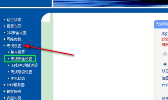

3、点击左侧的【无线设置】,点击【无线设置】下面的【无线安全设置】。

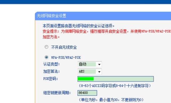

4、在右侧的PSK密码栏,修改新的密码,然后点击下面的【保存】,为了密码的安全性,建议密码采用字母、数字、特殊字符的组合,且不少于8位。

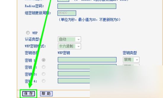

5、设置好WiFi密码后,点击底部的保存。

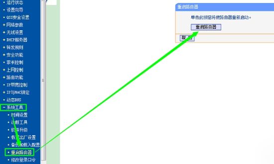

6、如果没有生效的话,点击左侧的【系统工具】→【重启路由器】,然后在右侧点击【重启路由器】即可。
