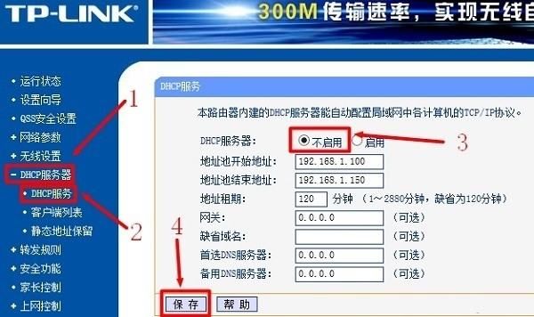

第二个方案是路由器接入校园网,让身边的同学都能通过路由器上网,但各自使用自己的校园网账号和密码,路由器只是做了个有线连接和无线扩展的作用。这个方案是校园网允许采用的,接法很简单,设置路由器关闭DHCP服务,开启无线,校园网进线连接到路由器一个LAN口,寝室电脑连接剩下的LAN口,其他无线设备也可以连接到校园网了,所有终端需要连接时需要验证校园网账户密码

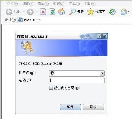

1、输入路由器IP地址:在电脑上运行浏览器,在地址栏内输入路由器IP地址(可参阅路由器说明书或查看路由器背面铭牌上的说明),如:192.168.1.1,并回车。为便于管理,特别是在多个路由器登录IP有可能相同的情况下,副路由器可修改其LAN口IP地址为:192.168.1.2等类推。
2、登录路由器:进入路由器登录界面后,输入登录帐号、密码(可参阅路由器说明书或查看路由器背面铭牌上的说明),一般均为:admin或boot。

副路由器:选择DHCP服务器选项卡,点选“不启用”DHCP,并保存。

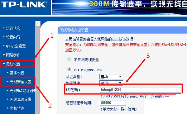

C、设置无线密码。为了防止其它用户非法蹭网,需要设置无线密码。点击“无线设置”-“无线安全设置”,选择合适的加密方式,并设置8位数以上的密码。最后保存。多台路由器都需要设置无线密码,可相同或不同。

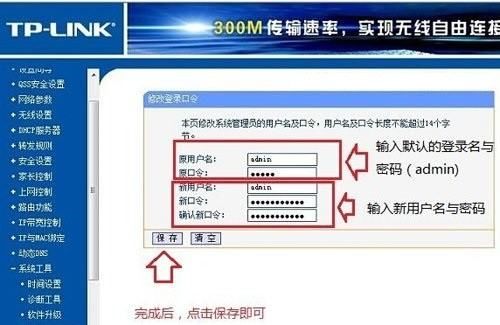

D、修改路由器登录密码。因为路由器设置有默认的通用帐户和密码,一般均为:admin或boot。任何连接到路由器的电脑都能登录路由器甚至篡改路由器参数,故可进入:安全设置-修改登录口令,以修改默认密码为自定义密码。

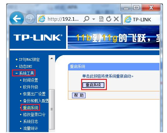

(4)重启路由器:设置完成后,要重启路由器才能生效,重启方法,在系统工具下面,选择“重启路由器”这一项即可。
