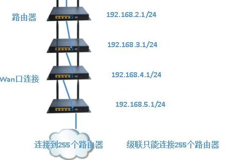

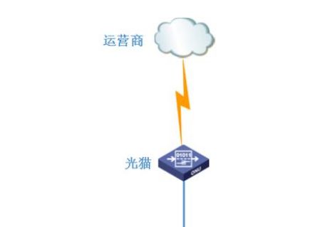

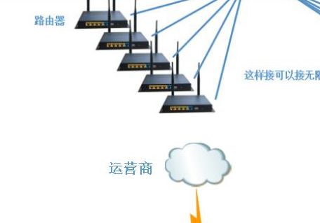

二、一个宽带可以接两个路由器吗
多拨宽带,一根宽带连接两台路由器,两台路由器都可以上网,实现带宽的叠加。我记得这封信,在某个时期,曾经介绍过子账户功能。简单来说,主账号和子账号可以独立拨号,同时在线。因为之前的电信不允许用路由带多台电脑上网,也就是所谓的单机上网。但是用户家里有多台电脑,确实有多台电脑上网的需求。我该怎么办?
于是他推出,子账号可以独立拨号,互不干扰。如果你的账号支持这个子账号,买个支持多拨的路由器,就可以实现宽带叠加功能了。但是,现在的新宽带不支持子账户。这种账很难算出来。一般来说,家里一个宽带要接入两个以上的路由器,因为家里的面积太大,一个路由器根本无法有效覆盖家里的面积。

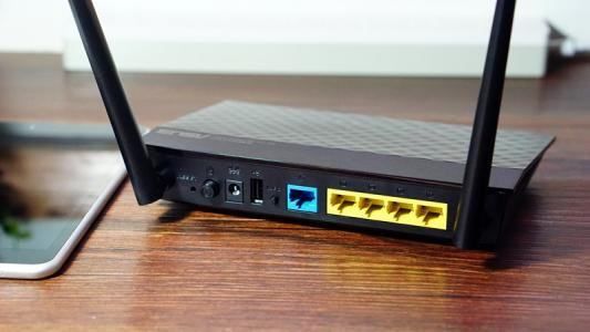

因此,可以根据家里的位置,将两台路由器合理的分布在有效的位置,让家里的各个角落都能流畅的连接无线WiFi,尤其是卫生间和阳台。家庭宽带或公司宽带可以访问多个无线路由器。我们以家庭宽带和接入两台路由器为例来说明问题。首先将计算机连接到从属路由器的LAN端口,并更改从属路由器的IP地址。
比如大部分路由器地址都是192.168.1.1,那么我们只需要把从路由器IP地址改成192.168.1.10即可;然后在设置中关闭从路由器的DHCP功能;最后,将主路由器的网线连接到从路由器的LAN口(任何一个都可以),注意不要是WAN口。家庭宽带,基本上是选择电信的,或者是移动联通唯一的宽带。企业太少导致傲慢。虽然这么多年很多人都在喊宽带速度是假的,是空的,但是人还是我行我素,没有办法。
