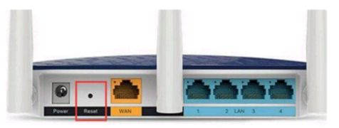

1、路由器通电的状态下按住路由器上的RESET键,直到路由器上的灯同时常亮和熄灭,这个时候恢复出厂设置成功。

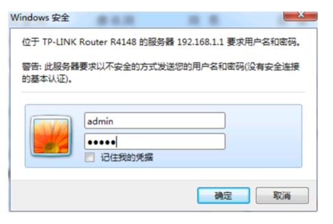

2、电脑打开浏览器在地址栏填上路由器的设置网址:192.168.1.1(路由器背面有标注)如下图。
3、然后输入admin默认账户名和密码相同(路由器背面也有原始数据的提示)点确定,如上图。

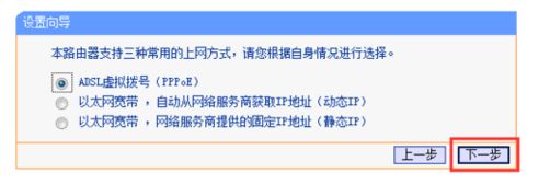

4、进入无线路由器设置界面之后,按照设置向导选择上网方式(不同的宽带选择的方式也不同),通常家庭用户选择PPPOE的方式,输入上网账号及密码,如下图。

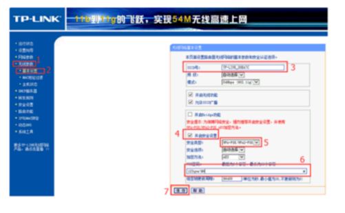

5、保存,继续设置无线密钥,(密码建议使用数字和英文组合,最好中间使用特殊符号,这样防止给别人蹭网)。

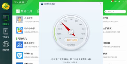

6、设置完成后就使用测速软件,如果网速还是不正常的情况下需要考虑更换高级一点的路由器了。比如宽带是100M的,那么最好换一个千兆端口的路由器。
