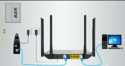

1、将路由器的WAN口与光猫的LAN口,用网线连接。如图所示。线路连好后,路由器的WAN口和有线连接电脑的LAN口对应的指示灯都会常亮或闪烁。

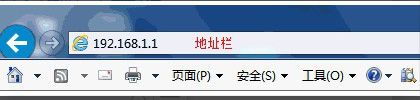

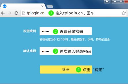

2、打开浏览器,清空地址栏并输入tplogin.cn(部分较早期的路由器管理地址是192.168.1.1),并在弹出的窗口中设置路由器的登录密码,(密码长度在6-15位区间),该密码用于以后管理路由器(登录界面),请妥善保管。如下图:

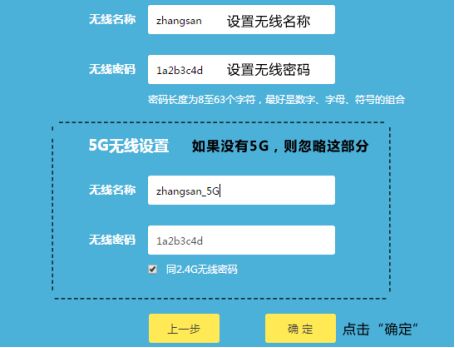

4、设置无线名称和密码,如下图。路由器设置完成后,就可以打开网页上网了。

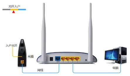

一、光猫出来的网线,连接到路由器的WAN口,再使用网线将电脑连接到无线路由器任意一个LAN口。

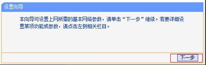

三、进入管理界面后,点击下一步开始设置向导。

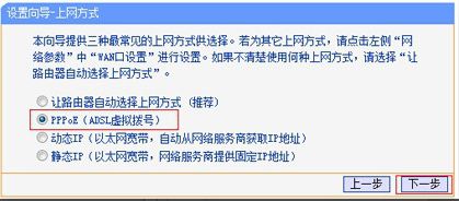

四、在上网方式中选择PPPoE选项,点击下一步继续操作。

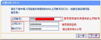

五、在上网帐号和上网口令分别输入运营商提供的宽带帐号和密码。点击下一步继续操作。

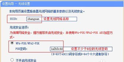

六、跳转到设置无线WIFI界面,在SSID中设置无线网络名称,在PSK密码中设置不小于8位的无线密码即可。

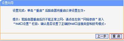

七、点击 重启,路由器设置成功。重启完成后,电脑仅需要连接路由器LAN口或无线网络即可上网。
