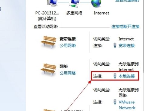

1、首先,我们找到桌面上的网络图标,右击,点击“属性”。
2、在弹出的对话框中,点击“本地连接” 。

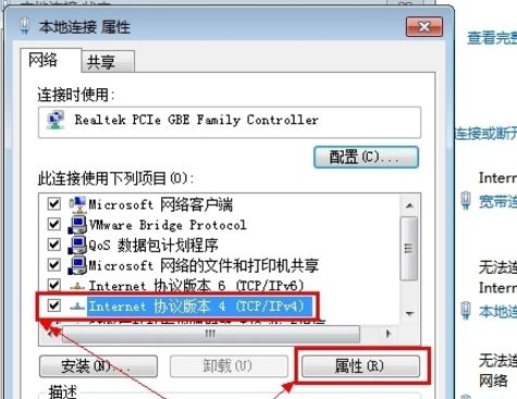

3、然后,在弹出对话框里选择“属性” 选项。

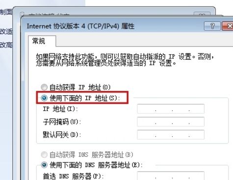

4、接着,我们选择“Internet协议版本4(TCP/IPV4)” ,然后点击“属性” 按钮。

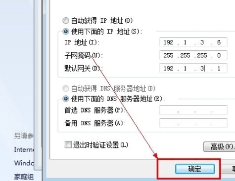

5、然后,在弹出的对话框中,点击“使用下面的IP地址” 。
6、接下来,填上路由器设置的IP,这个可以再路由器上查看设置的DHCP地址池 。然后设置掩码、网关,网关一般是路由器的IP地址。
7、最后,设置好IP地址之后,点击“确定” 就可以解决IP地址冲突了 。

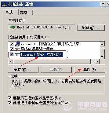

2.弹出管理网络连接的窗口,右键点击“本地连接”->“属性”。
本地连接属性
3.在本地连接属性中,双击“Internet 协议(TCP/IP)”

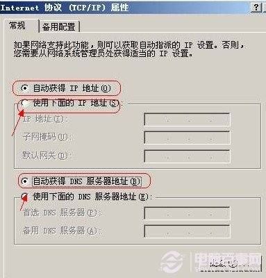

选择“Internet 协议
4.进行IP地址的设置。可以手动进行设置,若路由器开启DHCP功能,也可以设置为自动获取IP地址与DNS服务器地址,就可以解决IP地址冲突的问题了。
进行IP地址的设置
