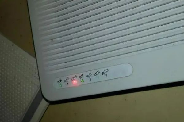

一、路由器亮红灯什么原因
路由器亮红灯的原因:
一、宽带欠费
正常情况下,网络运营商会将光纤线路架设到小区内,然后通过分光器等设备将线路连接到用户室内的光猫上,只要宽带不欠费,光猫上的灯会显示为黄绿色,而这也代表“光信号”传输正常。
当用户的宽带欠费时,系统会自动断开网络,小区内的分光器设备会中断光信号的传输,光猫接收不到光信号就会报警,所以就会发出红光。
遇到这种情况,不要着急查看线路和设备,理应先给网络运营商打个电话,确定宽带是否欠费。如果是欠费导致的,缴费后就会恢复正常。
二、线路故障
细心地朋友会发现,当网络运营商指派的员工上门安装光猫时,会用测光仪器来测试一下光纤是否畅通。前文中说过,如果分光器中断了光信号的传输,那么光猫就会发出红光。同理,当光纤线路出现问题时,光猫也无法收到光信号,同样也会发出红光。
如果确定宽带没有欠费的情况下,遇到这种情况,只能拨打客服电话,要求官方维护人员上门帮忙检测线路。如果确定是线路的问题,更换新的光纤就可以正常使用了。
三、停电
除了宽带欠费、线路故障导致的光猫发出红光之外,还有一种情况比较常见。网络运营商为用户提供的光猫都是独一无二的,其设备的ID储存在网络运营商的服务器上,当光猫或服务器的使用环境发生变动时,就会导致设备的连接状态发生改变。
假设用户所在的小区停电,导致光猫、分光器、服务器等意外断电,等再次来电时,就会导致设备与设备之间的连接出现故障,光猫发出红光。
遇到这种情况的话,先不用给客服打电话,可以尝试拔掉光猫的电源,稍等1~3分钟之后,再将电源插回去,就会恢复正常了。

路由器有光信号的指示灯说明这是一个光猫和路由器合体的PON设备,而造成光信号闪红灯可能是由于以下的原因:
1、机房光口发光较低或不发光,造成用户端光猫工作不正常,此时光信号灯收不到光缆上发来的光信号或收光信号功率过低,会造成光猫跟机房握手不正常,此时光信号灯会闪亮或者红灯告警。
2、光缆故障(包括分光器坏),也会造成光猫处收不到光或收光过低,此时光信号灯也会闪亮或者红灯警告。
3、光猫本身故障,收光器部分损坏也会造成这种现象。
无线路由器是用于用户上网、带有无线覆盖功能的路由器。无线路由器可以看作一个转发器,将家中墙上接出的宽带网络信号通过天线转发给附近的无线网络设备(笔记本电脑、支持wifi的手机、平板以及所有带有WIFI功能的设备)。
服务器出现故障比如服务器维护都会造成亮红灯。 以上四种状况不管哪种出现,用户基本都解决不了,只能打电话报障了。 最后打了10000号给电信客服,他们安排人员过来修了,给我排了一根线,做了光纤头,然后就可以上网了。
