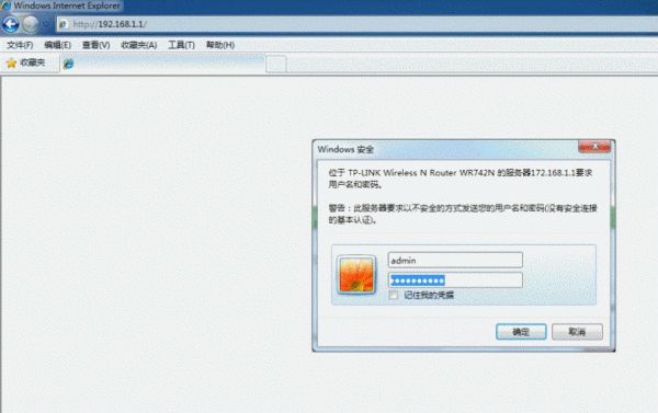

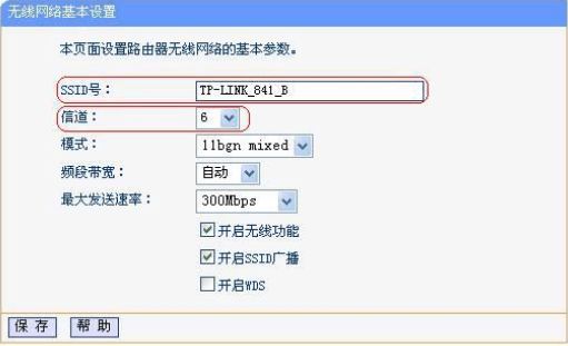

1、登陆无线路由器设置A管理界面,在无线设置-基本设置中设置“SSID号”、“信道”。

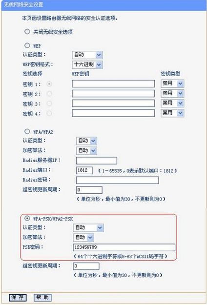

2、在“无线设置”——“无线安全设置”中设置无线信号加密信息 。
3、记录主路由器A设置后的SSID、信道和加密设置信息,在后续无线路由器B的配置中需要应用。

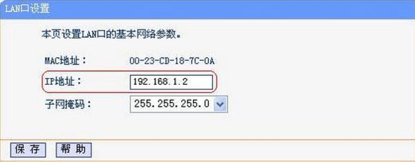

1、修改LAN口IP地址:
在网络参数-LAN口设置中,修改IP地址和B路由器不同(防止IP地址冲突),如192.168.1.2,保存,路由器会自动重启。

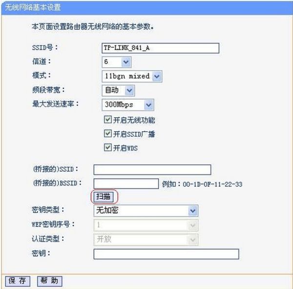

2、启用WDS功能:
重启完毕后,用更改后的LAN口IP地址重新登陆无线路由器B,在无线设置-基本设置中勾选“开启WDS”。 注意这里的SSID跟A路由器的是不一样的。
3、WDS设置:

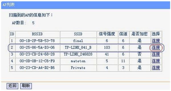

3.1点击“扫描”,搜索周围无线信号。
3.2在扫描到的信号列表中选择A路由器SSID号,如下图中TP-LINK_841_B,点击“连接”。

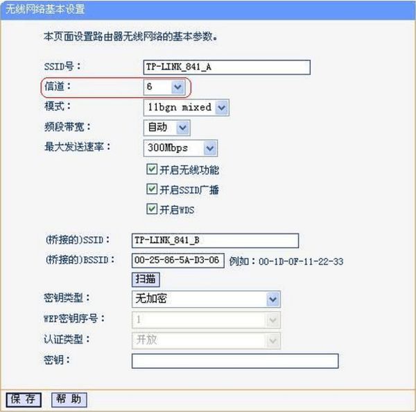

3.3将信道设置成与A路由器信道相同。

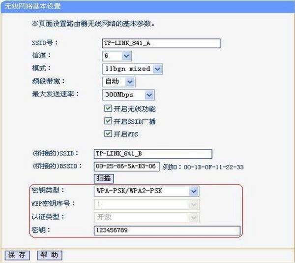

3.4设置加密信息和A路由器相同,“保存”。

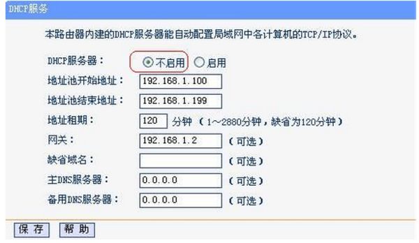

4、关闭DHCP服务器:
在DHCP服务器中,选择“不启用”,“保存”,重启路由器。
无线路由器B配置完成。此时无线路由器B与无线路由器A已成功建立WDS。
