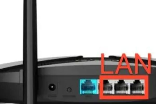

一根网线连接两个路由器,经常用于实现家庭网络的扩展,副路由器连接主路由器的端口不同,配置方式不同,有两种方式:LAN端口连接和WAN端口连接两种方式。
连接方式 :连接光猫的路由器为主路由器,副路由器使用LAN端口连接到主路由器的LAN端口,副路由作为无线交换机使用,扩展家庭无线WiF信号的覆盖范围。

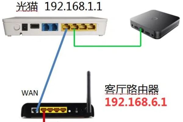

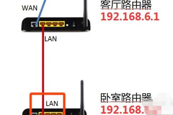

1、连接光猫的路由器为主路由器,副路由器使用LAN端口连接到主路由器的LAN端口,副路由作为无线交换机使用,扩展家庭无线WiF信号的覆盖范围。
2、主路由器连接到实现宽带上网,主要是副路由器的配置,进入副路由器的配置界面。

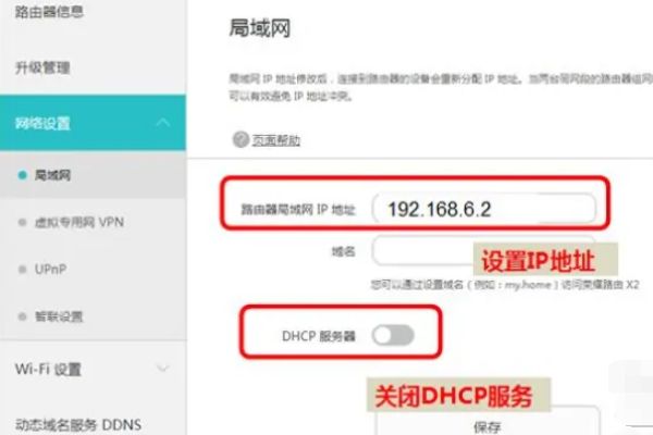

3、配置副路由器的管理IP地址与主路由器一个网段,方便对副路由器进行管理,如果主路由器为192.168.6.1,那么副路由器可以设置为192.168.6.2等。
4、打开Microsoft Edge浏览器,登录路由器设置页面,关闭副路由器的DHCP服务,由主路由器为家庭的用网终端自动分配IP地址;配置副路由器SSID和密码与主路由器一致。
